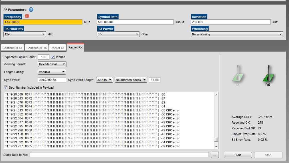

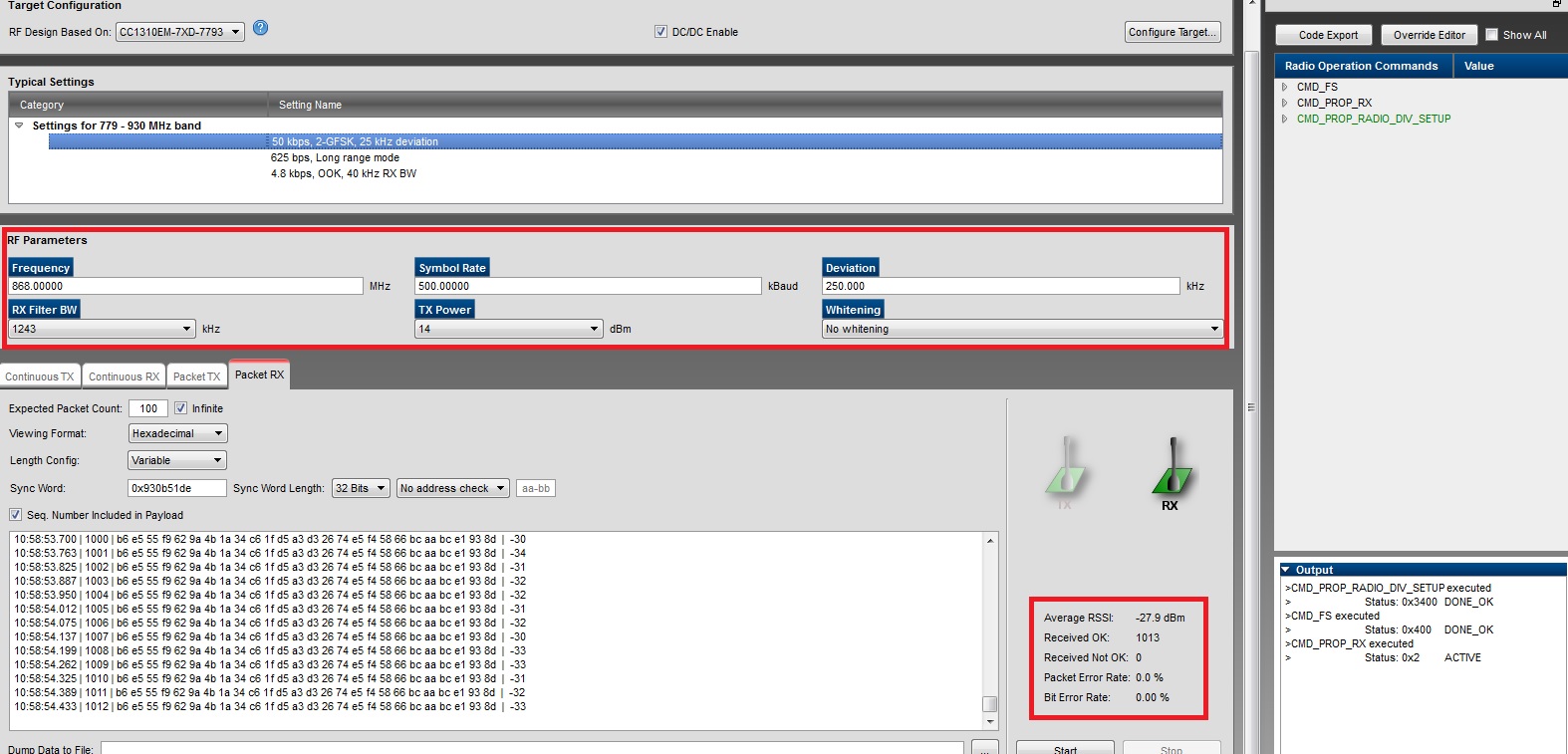

自己做的cc1310 433M板,在使用频率为433M 速率为500K 频偏250Khz 带宽1243KHZ时发现了如下现象:
1 CC1310重启后打开RF并设置好频率后进行RF发送和接收,偶尔会出现RF完全接收不了的状况,接收回调函数无任何返回
2 这种现象似乎根设置RF频率有关,即如果设置频率后通讯短时间内没有什么问题即后面似乎都非常稳定,没有发现上诉1的现象,所以猜测是不是板子的原因导致在设置频率时自动校准RF参数不正确,导致上诉1的现象。
3 发生上诉1现象后,由于板子不能接收,所以我试了板子的RF发送功能,即按按键发送RF,发现当我发送的数据为00 00 00...的时候数据就发送正常,发送数据为FF FF FF...的时候数据发送后,接收方显示CRC错误。
4发送上诉1现象后,我试过通过按按键重新设置RF频率,设置后板子又恢复正常收发
5当我把速率改成250K后到现在都没发现上诉问题
请问RF在设置频率时RF_EventMask result = RF_runCmd(rfHandle, (RF_Op*)&RF_cmdFs, RF_PriorityNormal, NULL, 0);  CC1310内部会做些什么处理,是根据板子器件来设置RF参数吗?或者说是更24M晶振有关,或者是其他的一些什么现象呢?
