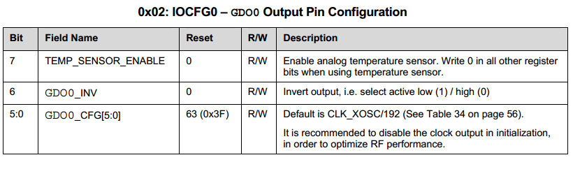

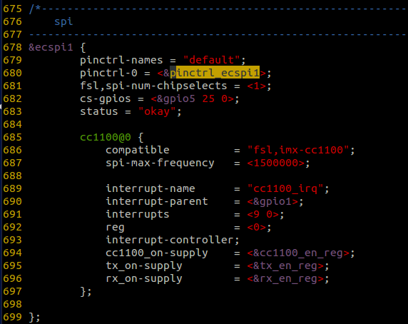

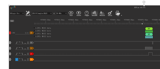

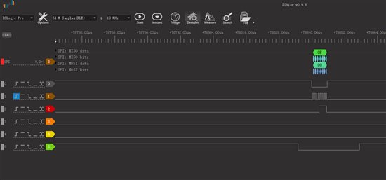

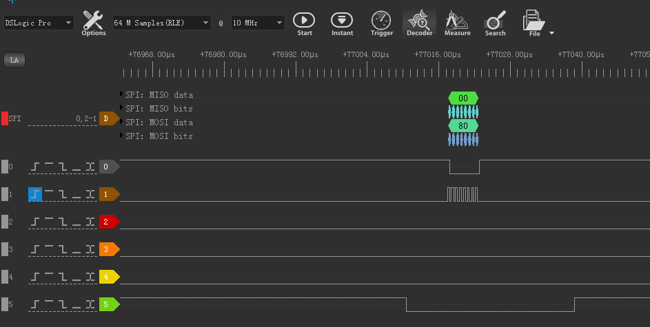

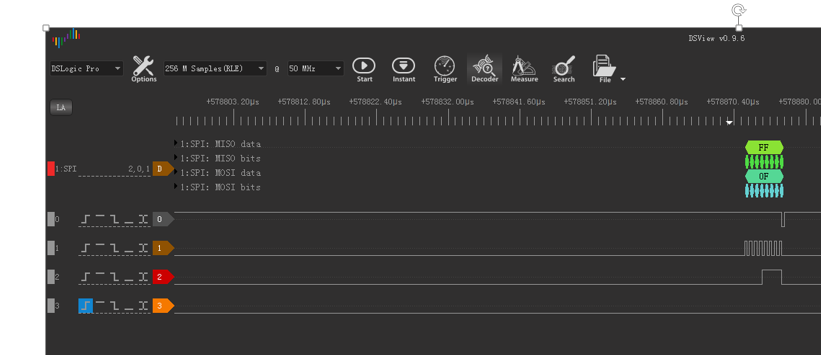

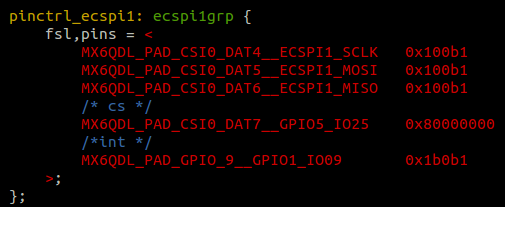

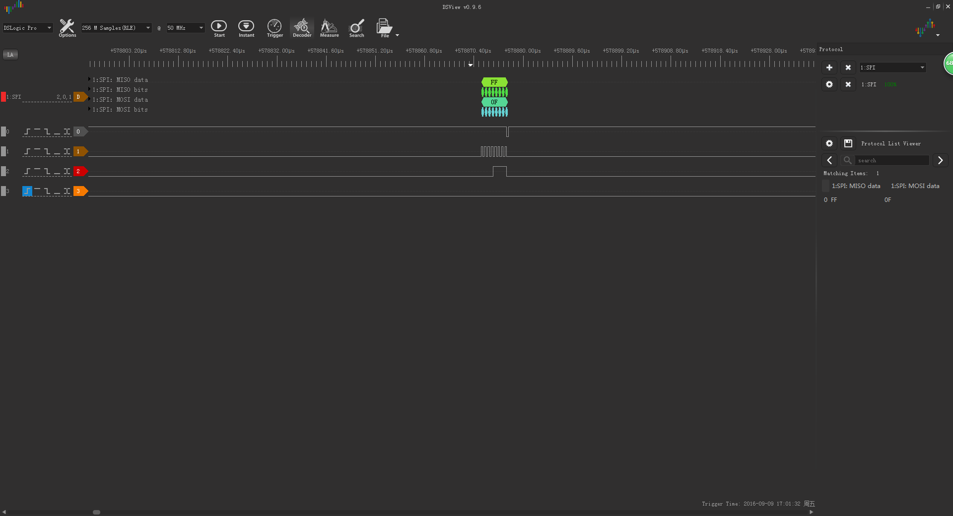

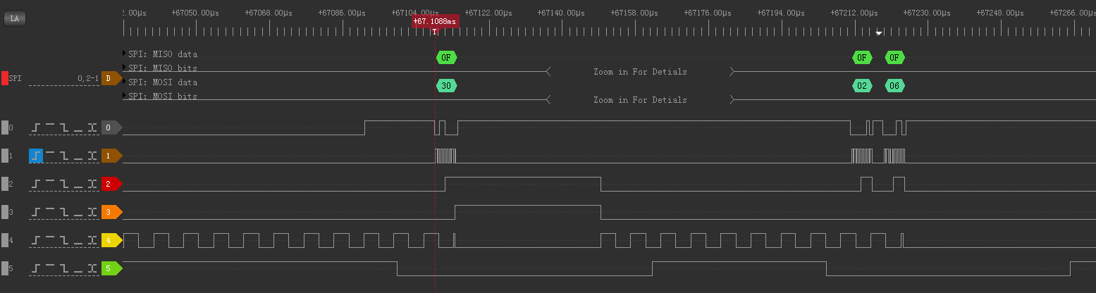

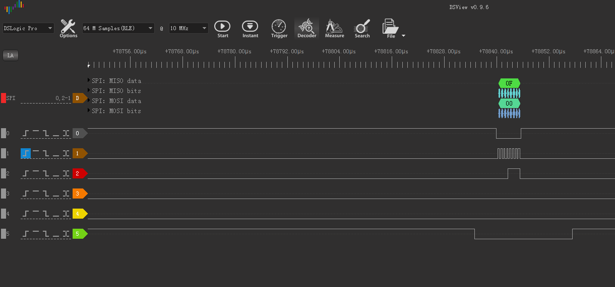

CC1100读寄存器返回的值都是0x0F,读的都不对,但是我看了读命令的时序又是对的,而且对CC1100进行配置之后,用频谱仪可以看的到射频信号是正确的,说配置是成功的,说明对cc1100写是可以写的,但是读却不对,都是0x0F,请问是配置有问题么?

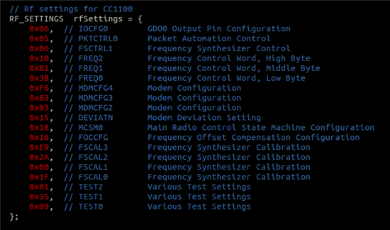

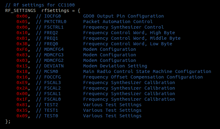

下面是我的寄存器配置,使用的是smartRF7.0软件生成的配置参数
