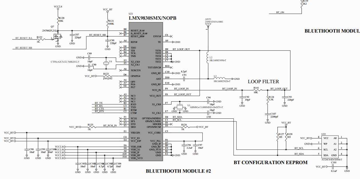

我是使用STM32驱动蓝牙模块lmx9830工作的。如下:
给蓝牙模块上电后复位后,用示波器测试X2_CK0、X2_CK1,低功耗晶振(CTF6-A2C5-32.768KD12.5)有震荡,而系统时钟(ABM8G-13.000MHZ-18-D2Y-T)没有震荡,X2_CK0、X2_CK1脚均在600mv左右。
请问这是怎么回事?
