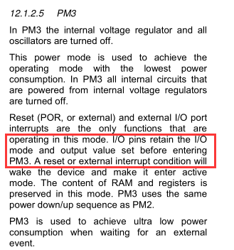

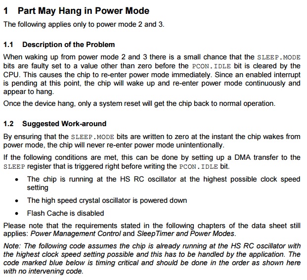

我用CC1110做遥控器,分为“遥控板”和“接收板”。(遥控板发射信号,接收板接收信号后执行继电器开闭动作)
因为“遥控板”使用干电池供电,我将程序设置为一段时间没有操作自动进入PM3模式,当有按键操作(I/O触发)时唤醒进入PM0模式。
现在发现有部分产品唤醒失败(按键没有反应),只有RST硬件复位后才能正常进入PM0模式。
交叉测试:我换一颗新的CC1110后,唤醒等功能又均正常。
                    换下来的旧的CC1110换到好的板子上,又出现唤醒失败(智能硬件复位)。
现在找不到问题点在哪,还请大家帮忙看看,给我一些建议!!
