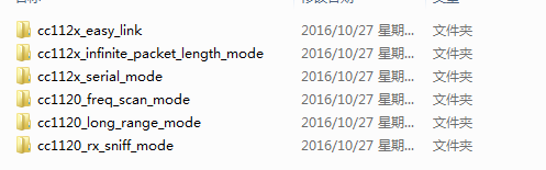

参考代码有这么多模式,请问每种模式的作用是什么,那种的传送距离最远
long range 模式 速度太低了,我们是传语音的,速率是50K 2GFSK, 用哪个模式好一点
你可以用cc112x_easy_link模式,速率这些配置可以用SmartRF Studio改,改完导入到例程
一个是简单模式,适合新手,一个是专家模式,开放可配置的地方更多。
我觉得专家模式也很简单,稍微懂点的话,我觉得可以直接用专家模式就可以,更灵活。
我用的就是简单模式 我什么都没改 距离只有80米, 简单模式中没有配置CC112X_RFEND_CFG0, 配置这个REG会不会影响到距离?
