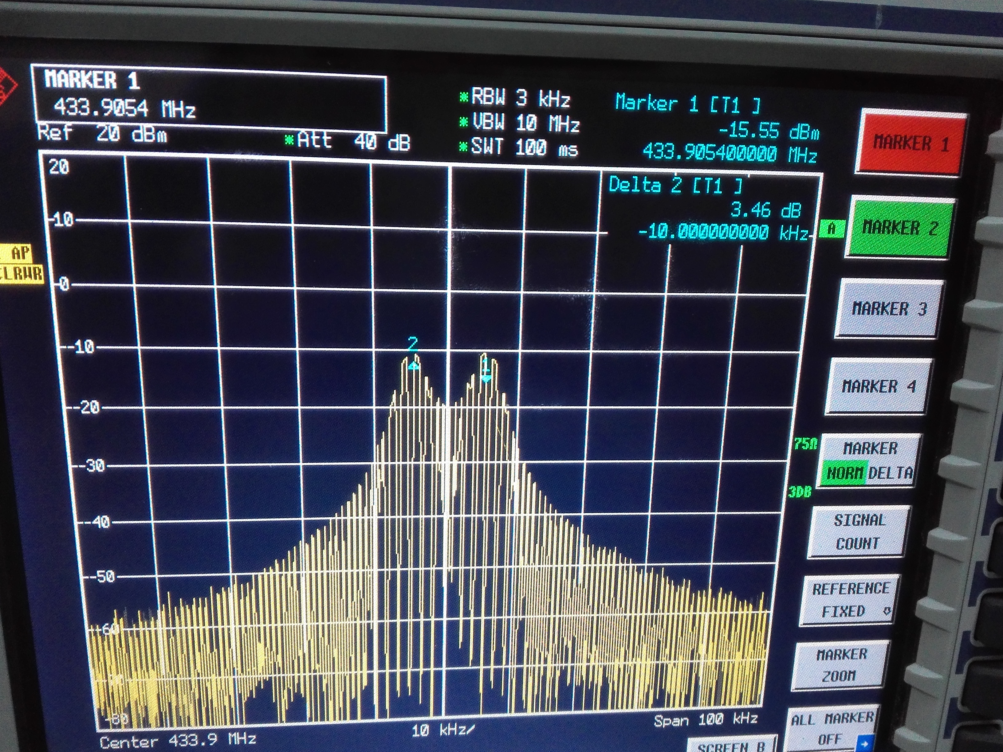

CC1100进去空载连续发送,频谱仪测试输出频率偏差大约10KHZ的样子,带数据发送也一样,不知道什么问题
您是否使用了自校准?建议您使用SmartRF Studio来配置参数
另外TI也有相关的文档http://www.ti.com/lit/an/swra122c/swra122c.pdf?keyMatch=DN005&tisearch=Search-EN 您可以先参考一下
这个看上去是一个正常的FSK的频谱。
你可以把你的SmartRF studio的配置截个图,我帮你看看。
BR. AZ
这个应该就是正常的信号。。。。。
但是我需要确认一下他的配置。
BR.AZ
