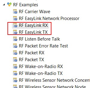

工程“rfPacketRx_CC1310_LAUNCHXL_TI_CC1310F128” 的接收机制是“
/* Enter RX mode and stay forever in RX */
RF_runCmd(rfHandle, (RF_Op*)&RF_cmdPropRx, RF_PriorityNormal, &callback, IRQ_RX_ENTRY_DONE);
请问怎么修改才能是有数据收到中断,这种一直等在这个函数根本做不了其他事啊;尝试过各种修改,不是中断只能进两次,就是根本进步了中断,或者进了就不出来;请问各位大神怎么修改的?
