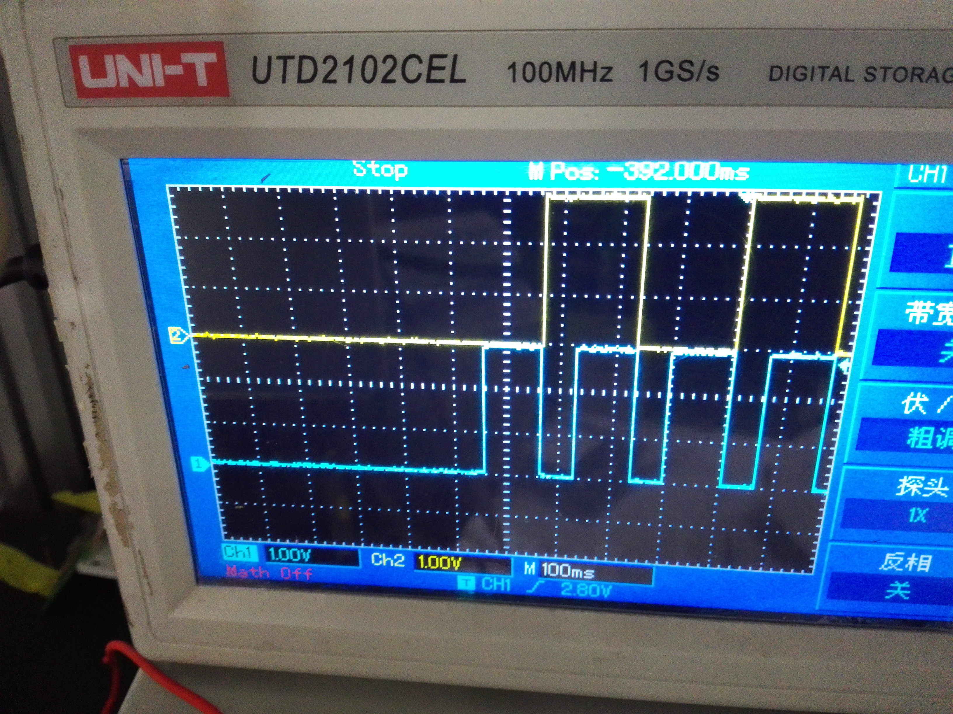

CC1101 发送一帧数据速度偏慢
Other Parts Discussed in Thread: CC1101
CC1101发送数据,发送一帧数据(12 个字节),设置IOCFG2为0x06, 数据传输速率为1.2Kbps, 现在用示波器测试GDO2,波形如CH1(蓝色)所示,
halSpiStrobe(CCxxx0_STX);  //进入发送模式发送数据
                        / Wait for GDO0 to be set -> sync transmitted
 while (!GDO2);  (该过程有60MS的延时)
                        // Wait for GDO0 to be cleared -> end of packet
 while (GDO2);  (该过程有100ms的延时)
 halSpiStrobe(CCxxx0_SFTX);
请问各位大神,怎么才能把这个延时缩短,并不影响发送性能,谢谢!
