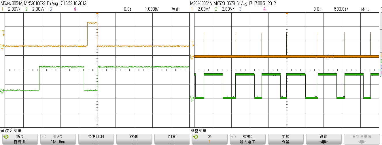

电路图上由cc2530的P1_1和P1_2管脚分别连接rf6505上的TX_EN及RX_EN。我的寄存器设置是:
 /* P1_1 */
 RFC_OBS_CTRL0 =0x68 ;//pa_pd-功率放大器掉电信号
 OBSSEL1       = 0xFB;//选择rfc_obs_sig0信号
 /* P1_2 */
 RFC_OBS_CTRL1 = 0x6A;//lna_pd-LNA掉电信号
 OBSSEL2       = 0xFC;//选择rfc_obs_sig1信号
现在路由连不上协调器(协调器好用,其他设备可以连上),怀疑是这边寄存器控制的问题,同时附上两幅P1_1(一通道信号)和P1_2(2通道信号)的输出信号波形,还请哪位专家帮小弟看看,不胜感激!
