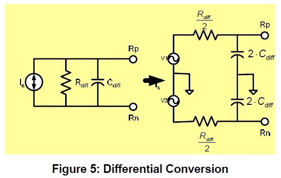

最近在做cc2530,关于芯片到天线的这段匹配电路我没弄明白。于是找到了AN068这篇文章参考。反复看完这篇文章之后发现有以下几个地方有疑问:
1,文章的第6页,有下图所示的描述。据此可知cc2500的理想负载阻抗是80+j74欧。因此根据共轭匹配的原理可推出cc2500的输出阻抗是80-j74欧。
根据共轭阻抗推出单端阻抗如下图,从IC管脚往天线方向看单端阻抗应该是40+j37欧,从IC管脚往芯片里面看的单端阻抗是40-j37欧。
根据文章第7页下面这张图可知,从Rp和Rn往芯片里面看是对称的,所以从Rp和Rn往芯片里面看的单端阻抗是相等的,都是40-j37欧。
这个结论我想得到证实。
如果我上面的理解是对的,那么文章第10页有如下描述
这是不是说balun的另一半匹配时的源端阻抗是40-j37欧姆?
如果不是这段是什么意思?
2,根据上面的推理,上图中的Rdiff应该等于80欧,而文章的第7页有如下文字:
高亮处说Rdiff是40欧姆,这里是不是错了?

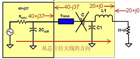

3,文章中对balun电路的匹配如下图:
但是在上图中,从P1源端(Zs=40+j37)往P2负载端看(Zl=20),首先是串联的电感再是对地的电容。而这和文章中的Figure 7和Figure 15是相反的。那么这种在simith原图上的匹配有什么意义?
Adapting TI LPRF Reference Designs for Layer Stacking.pdf
  • 你3个问题里面的三张图片无法显示看不到的,能否重新贴下。
    有关最后一个问题figure15的ADS仿真模型跟前面的电路图应该是吻合的,建议你根据建模仿真配合实际测试就会对这个电路有深入地解了。
