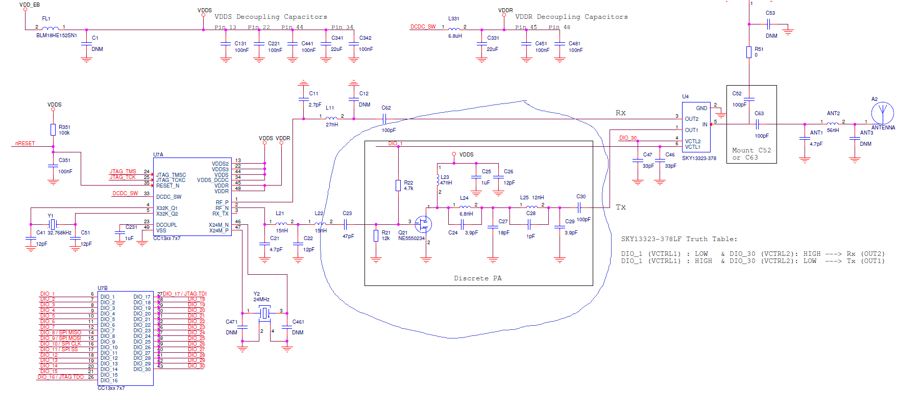

  • Hi VV,
        我们的硬件TI参考官方的设计,如下图:
        我们软件跑的是TI-15.4-STACK例程(软件包是CC13x0最新的SDK,simplelink_cc13x0_sdk_1_00_00_13),请帮忙看下,针对上图增加PA的硬件,TI-15.4-STACK例程需要做哪些修改?
        PS: 我在例程中没有找到修改射频参数配置的地方。
    谢谢,
    Gong Bojian

  • Hi Bojian,
    你可以参考如下代码,这个参考代码是针对CC1310+CC1190参考设计对应的代码。
    static PIN_Config palnaPinTable[] =
    #if CONFIG_RANGE_EXT_MODE
    Board_DIO28_HGM | PIN_GPIO_OUTPUT_EN | PIN_GPIO_HIGH | PIN_PUSHPULL
    | PIN_DRVSTR_MAX, /* High Gain Mode by Default */
    Board_DIO29_LNA | PIN_GPIO_OUTPUT_EN | PIN_GPIO_LOW | PIN_PUSHPULL
    | PIN_DRVSTR_MAX, /* LNA Off by Default */
    Board_DIO30_PA | PIN_GPIO_OUTPUT_EN | PIN_GPIO_LOW | PIN_PUSHPULL
    | PIN_DRVSTR_MAX, /* PA Off by Default */
    #endif
    PIN_TERMINATE /* Terminate list */
    if (!palnaPinHandle)
    /* Open PA/LNA PIN driver */
    palnaPinHandle = PIN_open(&palnaPinState, palnaPinTable);
    /* Set IO muxing for RFC GPOs */
    PINCC26XX_setMux(palnaPinHandle, Board_DIO29_LNA, IOC_PORT_RFC_GPO0);
    PINCC26XX_setMux(palnaPinHandle, Board_DIO30_PA, IOC_PORT_RFC_GPO1);
    PIN_setOutputValue(palnaPinHandle, Board_DIO28_HGM, (hgm & 1));
  • Hi VV,
         根据你的建议,设置PA/LNA的管脚映射。
         按照我们的原理图,将DIO1/DIO30映射到PA/LNA。结果还是无法收发。
        请帮忙看看问题可能出现在哪里?
        1) 我配置的代码如下,是否有问题?
        2)这个配置是否涉及修改ti-15.4-stack的库?

  • Hi VV,
        该问题mac_settings.c中是否也要做对应的修改? 我尝试做了一些修改仍然不通。请再帮忙看看。
    谢谢,
    Gong Bojian
