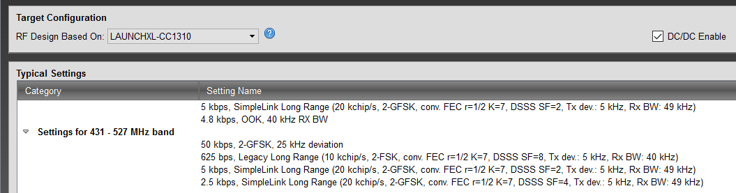

  • long range mode 5kbps,但是smart rf里面好像默认是625bps,无法修改,smart版本2.5
  • 最新SmartRF Studio 2.6.0, Long range mode 给了三个速率的配置参考
    http://www.ti.com/tool/SMARTRFTM-STUDIO?keyMatch=smartrf%20studio&tisearch=Search-EN-Everything
