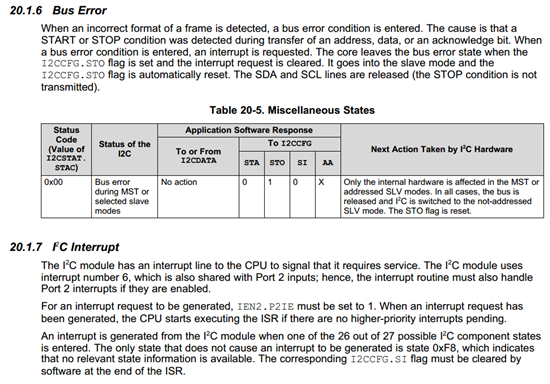

如题,目前我在调试中发现I2C的SCL对GND短路,I/O无法动作,都被拉高。
是IC本身的因素?还是我程序问题?

    我重新调整了下软件,对比发现出现短路状况后,软件即进入中断状态(RF关断,IO保持之前的状态),去除短路后功能恢复。

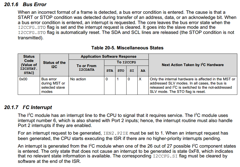

    请教下CC2541在电路上出现短路(除了VDD与GND短路),CC2541的保护机制是进入中断还是其他状态?
  • 上图是《CC2541 User's Guide》关于I2C Bus Errorn内容(178Page)
    当I2C发生短路异常时,是不是I2CCFG.STO寄存器自动设置1? 有类似的相关案例吗?
  • Dace你好,
    IIC在遇到问题的异常通讯时I2CCFG.STO标志位置位,如果势能P2EIIEN2中断,会进入IIC中断,在中断最后记得清楚I2CCFG.SI标志位。
