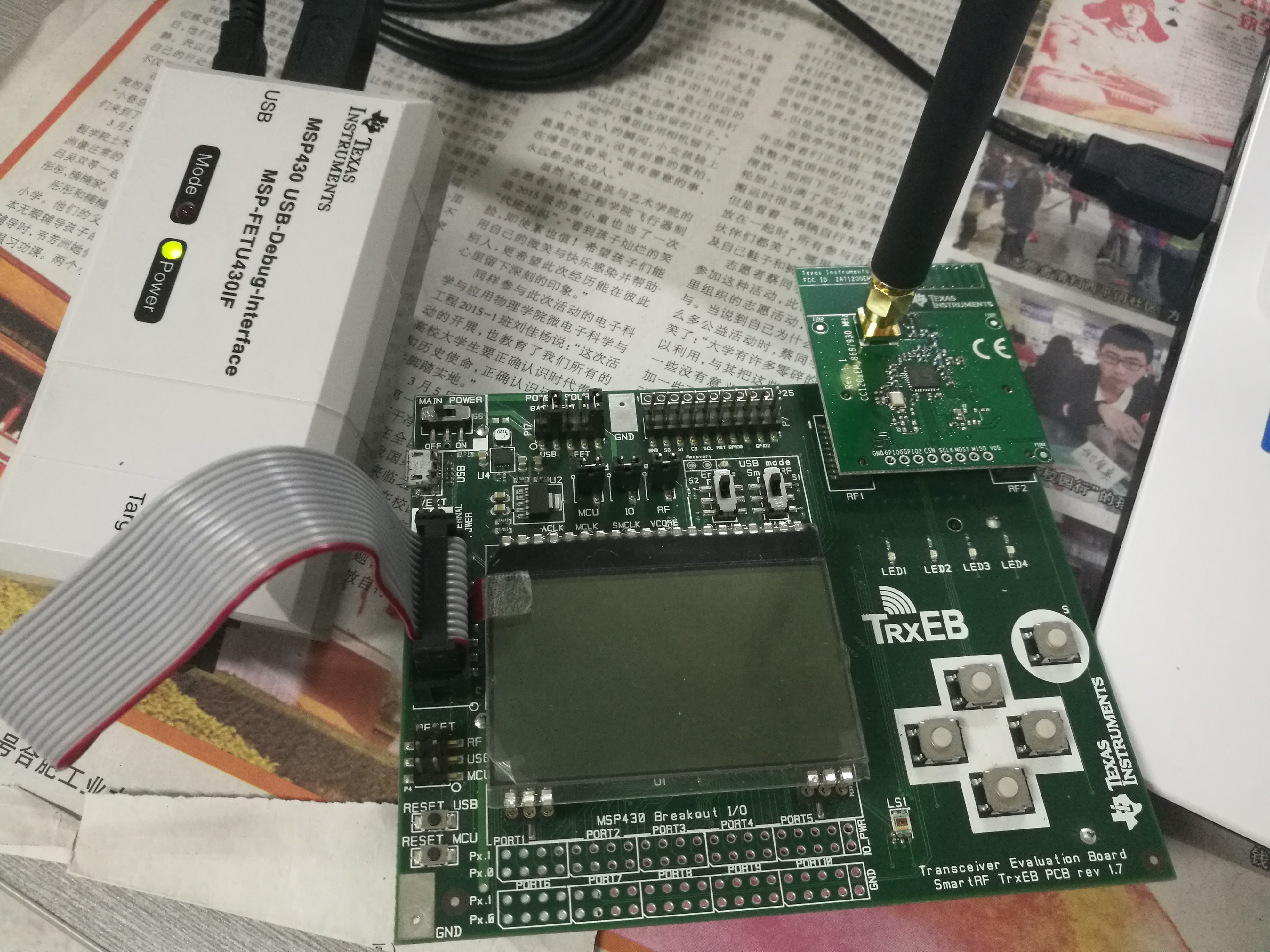

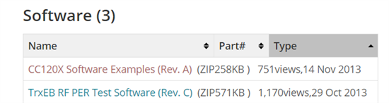

大家好,我最近有一个很大的困惑。我使用TRXEB和CC1200进行通信测试,并且下载了TI官网给的源码:www.ti.com/.../toolssoftware
使用IAR软件把源码编译并通过 MSP-FET430UIF (MSP430 debugger)下载到了 MSP430里(不知道我这样描述是否正确),如图
问题1:这些示例程序是在哪里运行的呢?

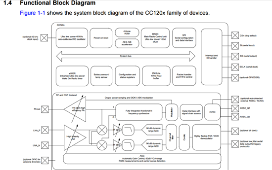

如果是在MSP430中,那在CC1200的数据表里(CC1200 Low Power, High Performance RF Transceiver Data Sheet (Rev. D),www.ti.com/.../cc1200.pdf),
问题2:下图4KB的ROM和MARC Main Radio Control unit Ultra low power 16 bit MCU是指什么?他们的功能又是什么呢?
问题3:
这幅图在下面的用户指南中也有提到,
  • CC120x Low-Power High-Performance Sub-1-GHz RF Transceivers User's Guide (Rev. B)
在用户指南中,多次出现了“MCU”,根本分不清哪些是MSP430,哪些是CC120X方框图中的MCU,哪些是外部MCU。

  • 1、TRXEB的示例程序是需要搭配 SmartRF Transceiver EB板子,也就是TRXEB版的,是在MSP430上运行
    2、MARC Main Radio Control unit Ultra low power 16 bit MCU是指CC1200本身自带的MCU-----CC120X is a family of high performance low power RF transceivers designed for operation with a companion MCU.
    3、CC120x Low-Power High-Performance Sub-1-GHz RF Transceivers User's Guide这个手册是用于CC120X系列芯片的手册,如果是学习TRXEB的示例程序,建议参考TrxEB RF PER Test Software Examples User’s Guide【http://www.ti.com.cn/cn/lit/ug/swru296b/swru296b.pdf】
