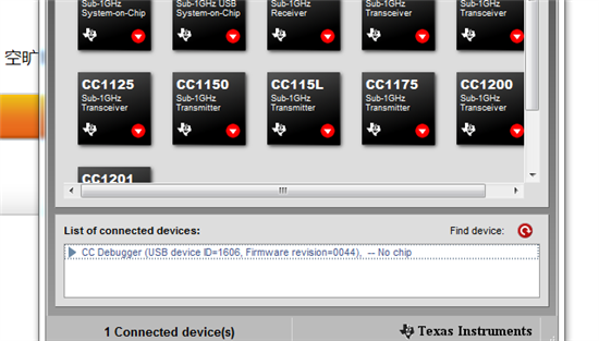

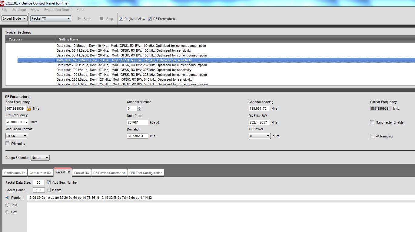

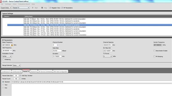

下面是用ti的软件进行配置的,参数如下,

由于公司没有设备, 只能把参数烧进去,测试距离。
不知道大家有没有验证过的 433mhz       80kbps左右的波特率的参数,让我测试一下,看通讯距离是否会影响这么明显,谢谢大家
