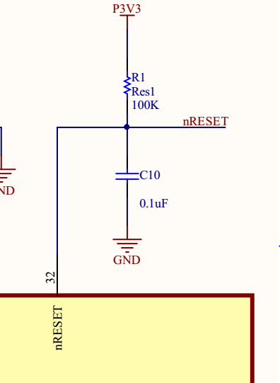

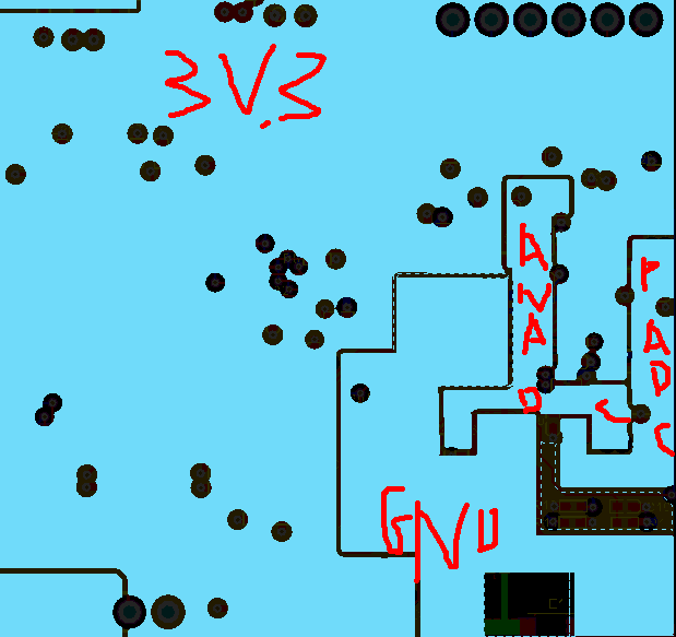

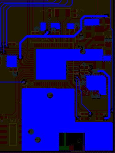

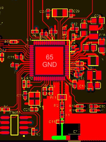

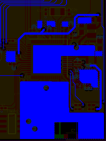

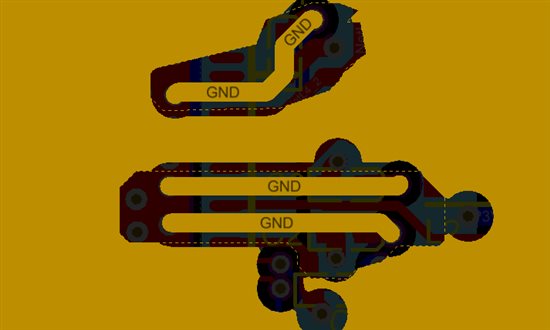

毕设板卡 基础电路是 CC3100+K64F(FREESCALE 的),硬件设计严格参照CC3100的设计文档来的(主要是对地的处理)。
电源层的划分
电感电容的布局
板子存在的问题
1、数字DC部分 不焊上对应的电感 电压为1.10V 焊上之后为0V,电感型号应该没问题,我直接从CC3100 boosterPack板卡上卸下来的,也换过自己买的。
2、模拟DCDC为0V
3、晶振都不起振
我目前分析了好久暂时不知道原因求各位工程师指点一下。如果是我LDO电源芯片相关电路处理不好,会不会出现这种现象?
