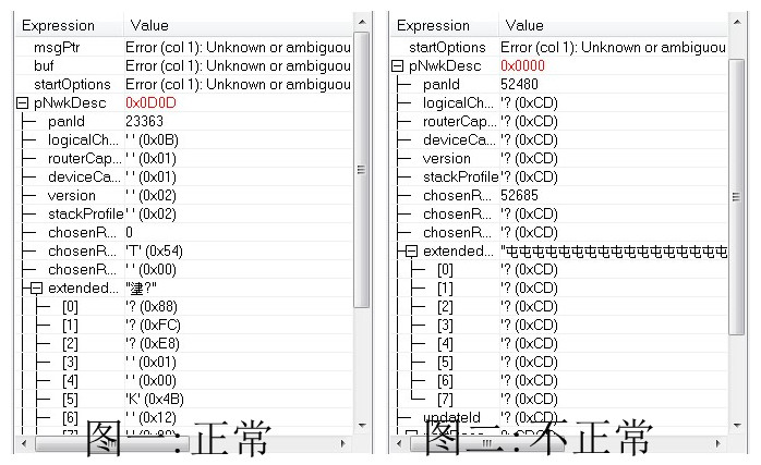

终端设备加入网络问题
Other Parts Discussed in Thread: Z-STACK
我是用的是Z-STACK协议栈中的simpleapp工程使用的是simplecollectorEB和simplesensorEB.我把协调器的程序下载进一个模块后使其工作在建立网络并且允许绑定的状态,将终端设备的程序下载到另三个模块中.但是三个终端设备只有一个可以正常的通讯.通过端点运行后我发现了问题所在可以通讯的那个模块在事件ZDO_NWK_DISC_CNF的函数ZDApp_NwkDescListProcessing()中的nwk_getNwkDescList()返回的结果是0x0D0D如图一:
