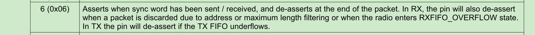

最近在用CC110L做简单的接受功能的时候,发现了一些问题;主要流程如下:
我用smartrf05eb 连接一块CC110L的板子作为发射端,然后用自己的mcu连接另一块CC110L作为接受端;
当我将CC110L设置为RX模式的时候,发现收不到数据,GDO2的信号没有变化,想请教一下社区里的大神改怎么解决这个问题。
您好,非常感谢您提供的例程,我大概看了一下,移植程序的话可能需要一些时间,目前我的主程序如下,您能否帮我看一下是否存在问题
CpuInit(); //mcu初始化;
POWER_UP_RESET_CC1100();//CC110L上电初始化
RFint();//CC110L寄存器配置
while(1u)
halSpiWriteBurstReg(CCxxx0_PATABLE, PaTabel, 2);//关闭天线增益,logic0和logic1都配置为0
halSpiStrobe(CCxxx0_SIDLE);//退出当前模式
halSpiStrobe(CCxxx0_SRX);//进入接收模式
CyDelay(1u);//延时1ms
if(GDO2_Read())//判断是否收到数据,进行数据处理;发现GDO2一直没有信号
