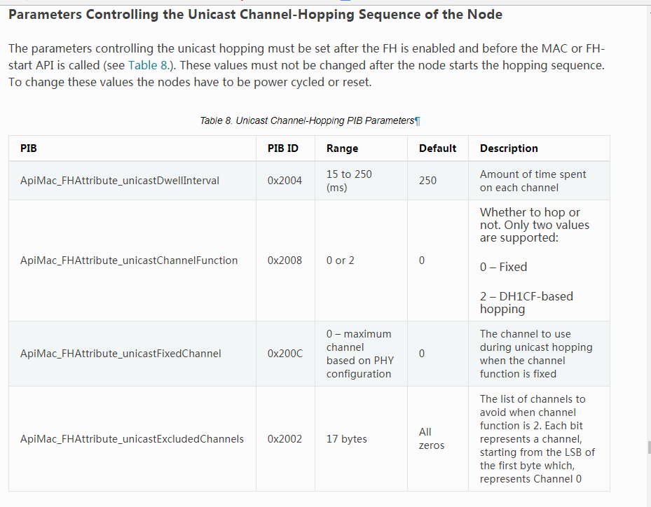

1,CC1310我用433MHz,50k速率,使用smart rf studio到处默认的。如果我想跳频怎么修改参数?
2,信道和跳频是什么关系呢?
3,信道1和信道2会出现干扰吗?
新手求教,谢谢
1. 直接在频率的框里面上修改
2. 信道是指在某一个频道上通信的道路,跳频是,在约定时间内跳到不同的信道上工作
3. 只要合理安排信道,就不会干扰
首先资料:
调频也就是frequency hopping:
CONFIG_FH_ENABLE在协议栈中设置CONFIG_FH_ENABLE既可以。
你可以去看一下我们提供collector的程序默认是开启FH的。
Enables the Frequency hopping operation.
Public function defined in api_mac.h
ApiMac_status_t ApiMac_enableFH(void)
return ((ApiMac_status_t)
icall_directAPI(ICALL_SERVICE_CLASS_TIMAC,(uint32_t)MAC_EnableFH));
至于容量跟芯片的RAM以及Flash有关
网络如何恢复,NV会保存网络信息,会从NV读取网络信息去启动。
