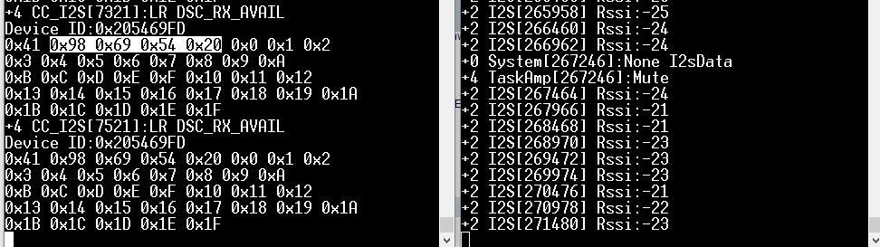

大家好:
     cc8531  data side channel 通信成功了,眼泪与汗水交杂的感觉,有人懂么!!!
为了以后的攻城狮少走弯路,把方法贴出来,算是做一丢丢的贡献吧。
【我还知道获取DeviceID的方法哦哦哦    ,也贴出来吧。毕竟这个是TI没有对外公布的办法,应该有人用得着】
接收方:
if(status & BV_EHIF_EVT_DSC_RX_AVAIL)
{//EHIF_CMD_DSC_RX_DATAGRAM
OS_Printf("+%d CC_I2S[%d]:%s %s\n\r", I2S_Prio[CCOpIndex], HAL_GetTick(), (CCOpIndex==teCCOI_LR)?"LR":"SUB", "DSC_RX_AVAIL");
EHIF_CMD_DSC_TX_DATAGRAM_PARAM_T dscTxDatagram;
dscTxDatagram.addr = 0x00000000;//u32DeviceID[CCOpIndex];
dscTxDatagram.connReset = true;
uint8_t u8Data[32+5];
uint16_t readbcLength = sizeof(u8Data)/sizeof(u8Data[0]);
ehifCmdExecWithReadbc(CCOpIndex, EHIF_EXEC_ALL, EHIF_CMD_DSC_RX_DATAGRAM, sizeof(dscTxDatagram), &dscTxDatagram, &readbcLength, &u8Data[0]);
OS_Printf("Device ID:%x\n\r", u32DeviceID[CCOpIndex]);
for(uint8_t i=0; i<32; i+=8)
OS_Printf("%x %x %x %x %x %x %x %x\n\r", u8Data[0+i], u8Data[1+i], u8Data[2+i], u8Data[3+i], u8Data[4+i], u8Data[5+i], u8Data[6+i], u8Data[7+i]);
OS_Printf("%x %x %x %x %x\n\r", u8Data[32], u8Data[33], u8Data[34], u8Data[35], u8Data[36]);
发送方:
if(VolStatus & BV_EHIF_EVT_DSC_TX_AVAIL)
{//EHIF_CMD_DSC_TX_DATAGRAM
EHIF_CMD_DSC_TX_DATAGRAM_PARAM_T DSCTxData;
extern uint32_t ccnwkId;
DSCTxData.addr = ccnwkId;//(ccnwkId<<24&0xff000000)|(ccnwkId<<8&0x00ff0000)|(ccnwkId>>8&0x0000ff00)|(ccnwkId>>24&0x000000ff);
DSCTxData.connReset = true;
uint8_t u8Data[32];
for(uint8_t i=0; i<32; i++)
u8Data[i] = i;
ehifCmdExecWithWrite(EHIF_EXEC_ALL, EHIF_CMD_DSC_TX_DATAGRAM, sizeof(DSCTxData), &DSCTxData, sizeof(u8Data)/sizeof(u8Data[0]), &u8Data[0]);

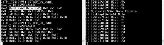

选中区域为发送方的deivce ID
CCOpIndex是自己定义的,TI提供的函数没有这个参数,需删除
另外获取本地DeviceID方法:
自己拿逻辑分析仪一点点分析出来的      也给广大攻城狮参考  。希望有人懂我留的汗与泪。
代码是在TI提供的示例代码基础上改的,CCOpIndex形参实参删除就是示例代码了。
