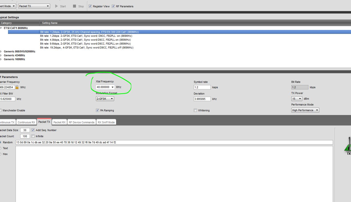

CC1125与CC1120在硬件上几乎是一致的(参考设计上只发现晶振不同),那么想请教一下:CC1120与CC1125的寄存器配置是否相同,是否可以直接把CC1125焊接到CC1120的PCB板上,更换晶振后直接使用。
RF Performance Line with CC1120, CC1121, CC1125 and CC1175 is a product family of 3 transceivers and one transmitter.
They are pin, code and register compatible.
那么为什么参考设计上要求的晶体频率是不一样的?
我们直接在原来CC1120的板子上替换了CC1125芯片,同时根据手册要求把原来32M的晶体替换成40M的,但是不能正常使用。
