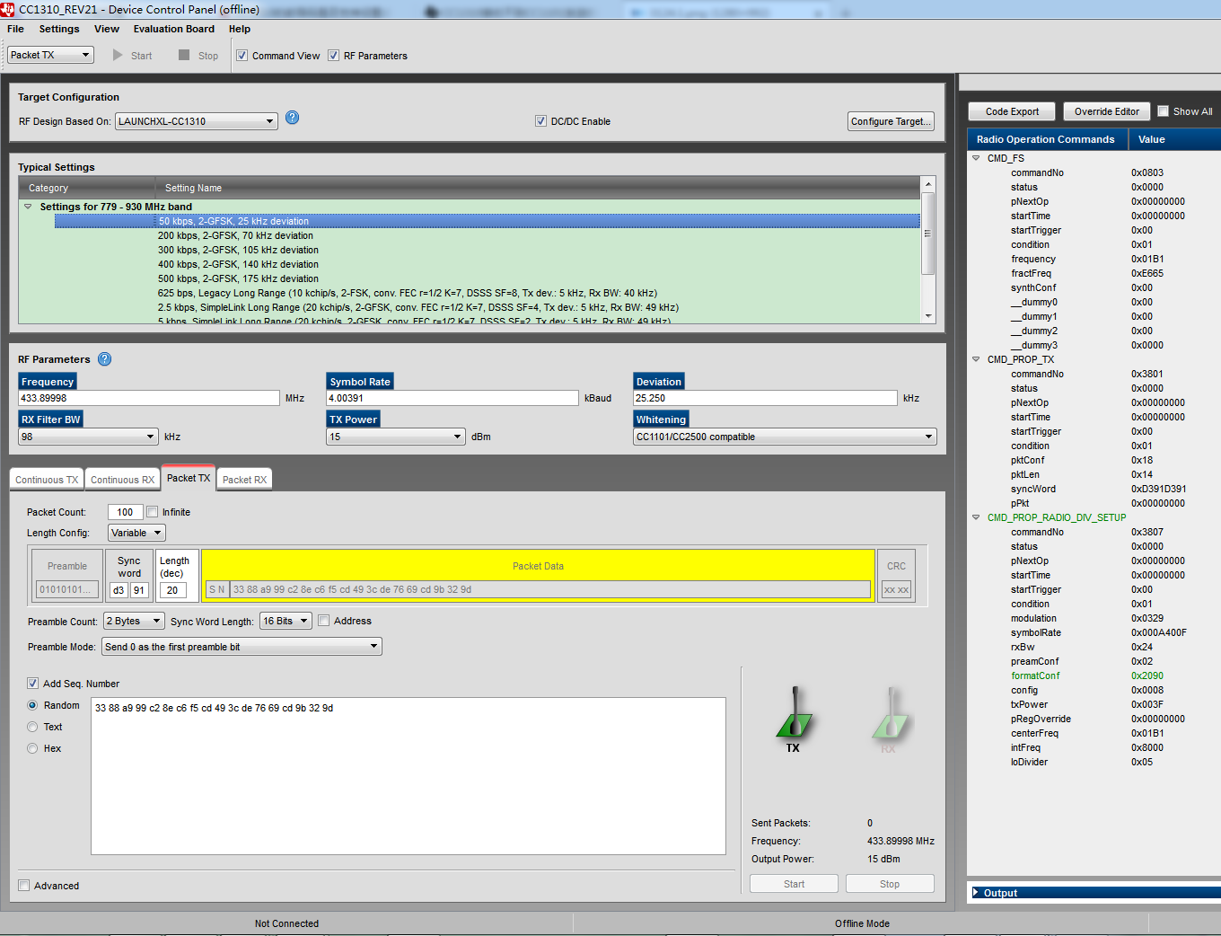

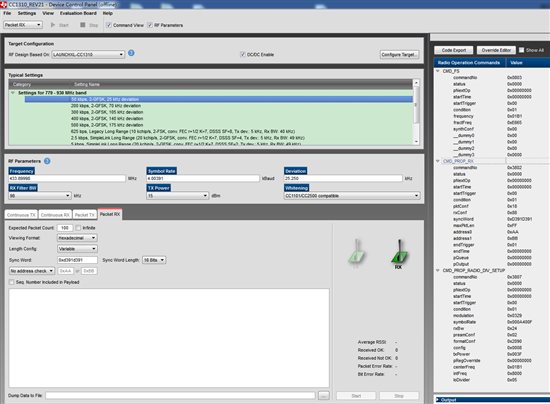

之前将CC1310配置成发送,CC1101配置成接收,可以通信成功。现,保持之前的配置基本不变,将CC1310配置成接收,CC1101配置成发送。发现无法通信成功,经过多次调试,仍然无法解决。现将具体配置,列在下面。

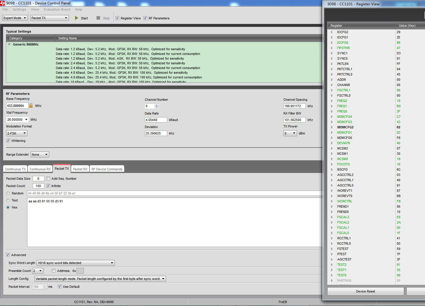

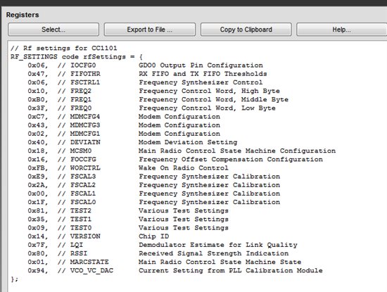

一、CC1101发送
1.cc1101安装在TrxEB上,通过Smart RF配置。(共有两块cc1101和TrxEB,分别配置为发送和接收,发现通信正常)。下面是CC1101发送配置图。
2.程序中使用的smartrf_settings.c文件代码

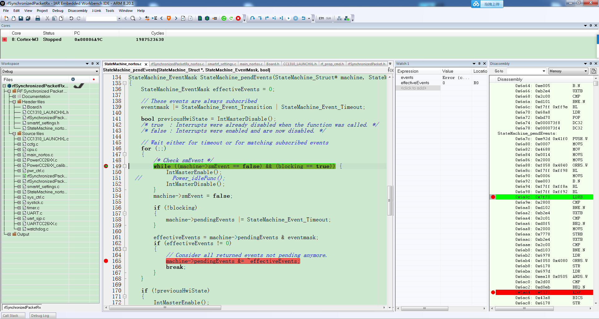

3.IAR Debug时,根本收不到任何数据,而且发现总在一个地方死循。
请各位帮我看看问题出在哪儿,为什么cc1310无法接受cc1101发送数据。
