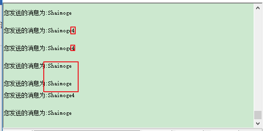

CC1101读取RSSI值,为什么有时有,有时没有?是正常现象吗?
Other Parts Discussed in Thread: CC1101
我想利用CC1101获取RSSI值,下面是我的while循环
while( 1 )
CC1101_Clear_RxBuffer( );
CC1101_Set_Mode( RX_MODE );
i = CC1101_Rx_Packet( g_CC1101RxBuffer ); //接收字节
if( 0 != i )
rssi_dec = CC1101_Read_Status(0x34);//获取RSSI值
delay_ms(10);
g_CC1101RxBuffer[9] = rssi_dec;
printf("\r\n您发送的消息为:\r\n");
for(t=0;t<10;t++)
USART_SendData(USART1, g_CC1101RxBuffer[t]); //向串口1发送数据
while(USART_GetFlagStatus(USART1,USART_FLAG_TC)!=SET);//等待发送结束
printf("\r\n\r\n");//插入换行

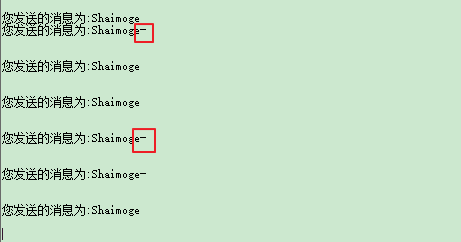

为什么每两次或者三次才能获取一次RSSI值,发射是每50ms一次(我感觉和这个没关系,因为我改成一秒一次,也是每隔两次才能得到一次),这个值rssi_dec 的格式为unsigned          char,读出来的值一般很小,不知道对不对,比如说我在1米的时候读的是4,在2.5米的时候读的是40多,不知道对不对?
具体看下图,
这是1米左右的RSSI值为4,不知道对不对?
这是2.5米处的RSSI值,不太准确,以ASCII码显示的,其值以十进制显示的话在41~47波动,这个值是不是不准确?
请帮忙看一下
  • 只有CC1101芯片处在rx状态下时,才能侦测到信道上的RSSI值
    所以,有两种途径获取RSSI值
    1. 通过读取rssi寄存器
    2. 通过读取接收到的数据后面append的status字节中的rssi信息
    以下是CC1101手册中RSSI的相关描述,更多细节可参看CC1101手册17.3章节
    In RX mode, the RSSI value can be read continuously from the RSSI status register until the demodulator detects a sync word (when sync word detection is nabled). At that point the RSSI readout value is frozen until the next time the chip enters the RX state.
  • 搞定了,代码没错了
  • 从RSSI寄存器读到的值是需要转换的。
    The RSSI value read from the RSSI status
    register is a 2’s complement number. The
    following procedure can be used to convert the
    RSSI reading to an absolute power level
    (RSSI_dBm)
    1) Read the RSSI status register
    2) Convert the reading from a hexadecimal
    number to a decimal number (RSSI_dec)
    3) If RSSI_dec ≥ 128 then RSSI_dBm =
    (RSSI_dec - 256)/2 – RSSI_offset
    4) Else if RSSI_dec < 128 then RSSI_dBm =
    (RSSI_dec)/2 – RSSI_offset
    Table 31 gives typical values for the
    RSSI_offset. Figure 22 and Figure 23 show
    typical plots of RSSI readings as a function of
    input power level for different data rates.
