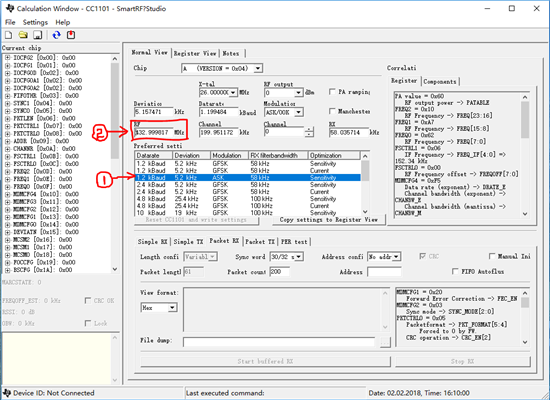

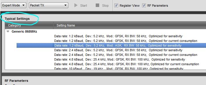

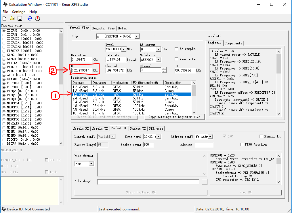

寄存器完全是按照SmartRF中的1.2kBaud ASK配置的,只是把频率改为了433MHz。

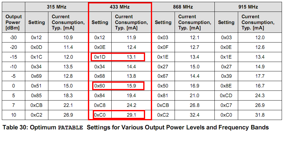

PATABEL值为:
PaTabel[ ] = { 0x00, 0x1d, 0x00, 0x00, 0x00, 0x00, 0x00, 0x00};

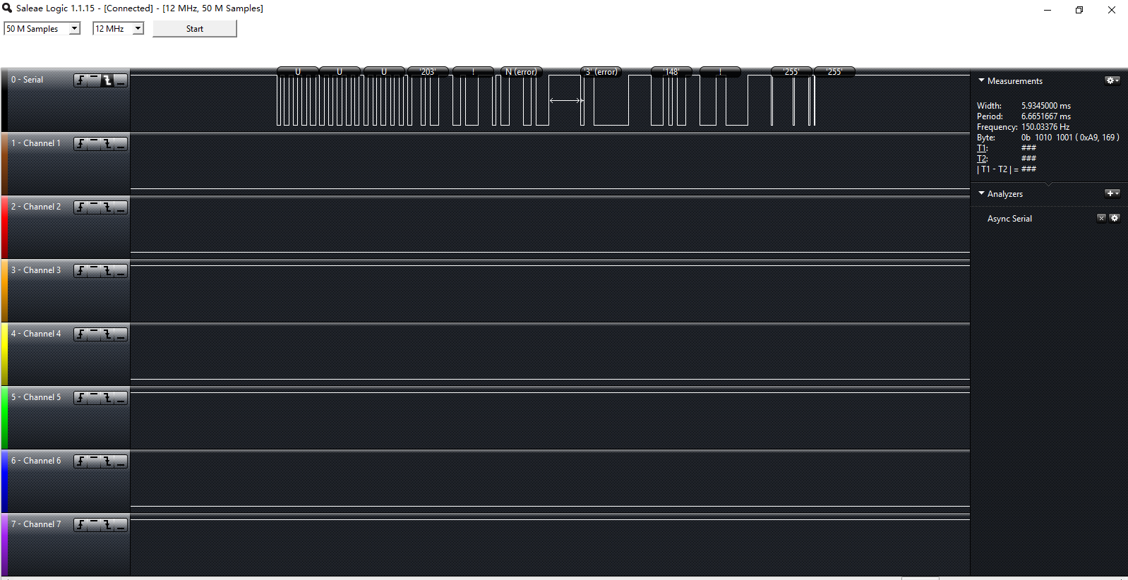

2.接收端在异步直通模式下,设置GDO2为异步串行数据输出,在空气中无信号的时候GDO2是否一直为低?为什么我测量出GDO2周围无信号时为高电平?
只有发送端有下降沿时GDO2才会被拉低,而后很快又回到高电平?下图是逻辑分析仪抓到的GDO2的波形图(发送端发送的是字符”aa“)
