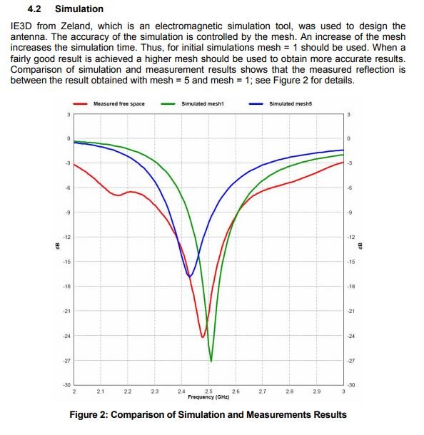

TI的官方文档zhca647中有关于433MHz天线的设计,在DN035文档里面也有很多板载天线的设计,我想问下使用这些参考设计的时候是否需要考虑外部结构件(仅针对材料为塑料的结构件外壳)的影响?
我目前使用433MHz的板载天线,发现装上塑料壳的外部结构件后,板载天线的中心频点偏移到了400MHz左右,相当于天线没有发挥作用。不知道TI官方给的这些天线的参考设计中是否考虑了外部结构件的影响?

    TI 的设计都是SA(stand alone)或者EM(我们的一个开发板)条件下测试的。如果边上有塑料频率确实会往低频段偏的。你需要调试会来。
    顺便提醒,如果有金属件,影响也会很大。
