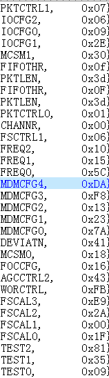

应用场景:
1、1套系统,采用1拖2方式,1个主机2个从机,2个从机采用时分方式进行通信;
2、CC1101在387-464MHZ频率范围内划分频点,相邻频点间隔2MHZ,相邻频点装置同时在运行工作;
测试现象:
1、单个装置测试无丢包现象;
2、两个邻近频点,2套装置运行时,发现丢包率上升,并且出现从机都有概率会出现20~40s之间出现通讯中断后恢复正常;
提问:假设丢包率可以在承受范围内,但是通讯中断不允许,因为应用场合需要时效性非常强。请问大神这种CC1101通讯中断会有原因导致的,及有哪些补救的解决方案?
