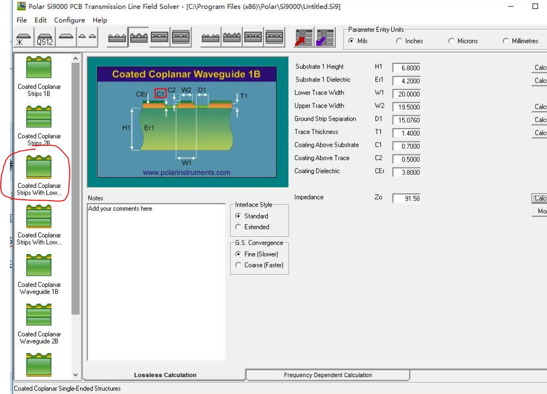

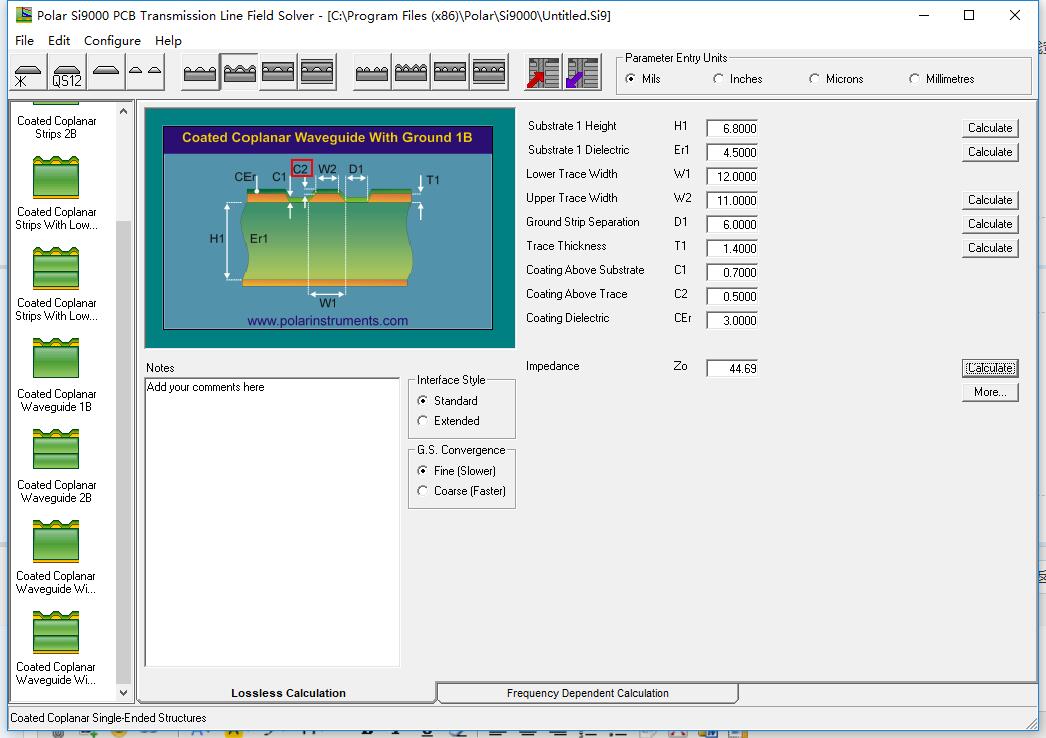

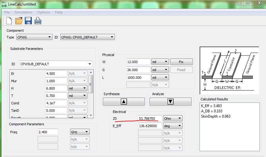

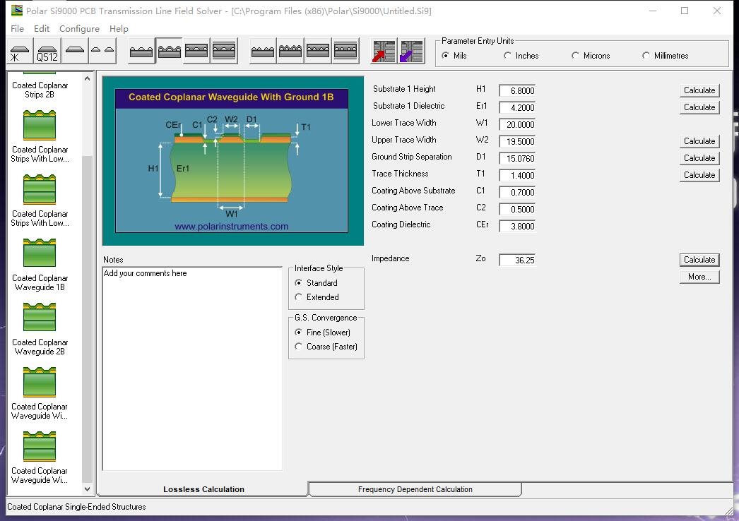

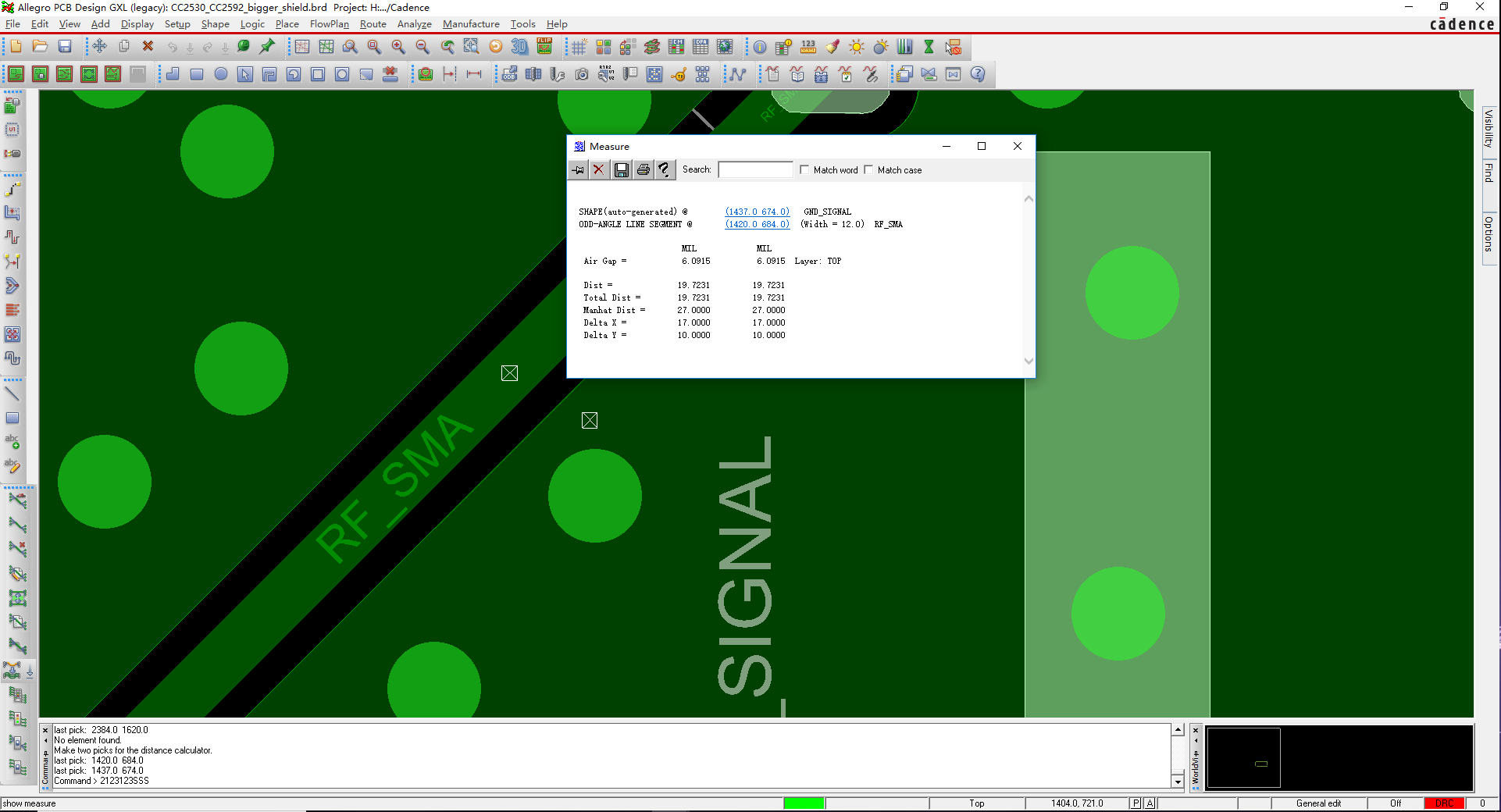

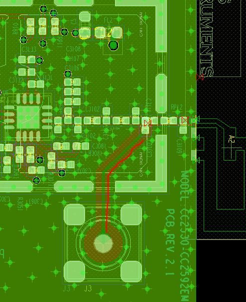

大家好,射频新手一名,最近接触ZIGBEE射频模块,按照swra465a资料里所画的传输线和叠层结构,怎么也想不通如何匹配50欧姆。请TI大神、各位坛友指点:
1、官方叠层结构:板厚1.6mm, 绿油0.7mil, 顶层信号层1.4mil,PP 6.8mil, 地层0.7mil,基板44.8mil............以下对称,省略描述

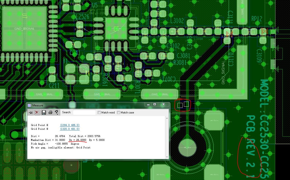

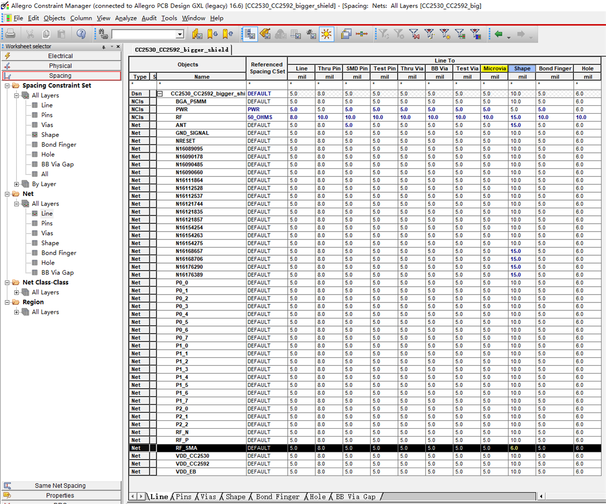

2、实测PCB传输线:线宽20mil,传输线距离铺地15.076mil
我按照地层为参考层,使用POLAR SI9000 盖油、共面1B 模型计算,怎么也只有91.58欧姆,离倒F天线的阻抗50欧姆相距甚远,怎么也想不通,请各位帮帮忙,谢谢!
