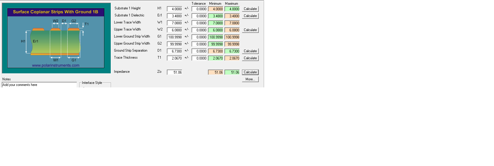

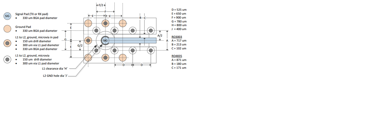

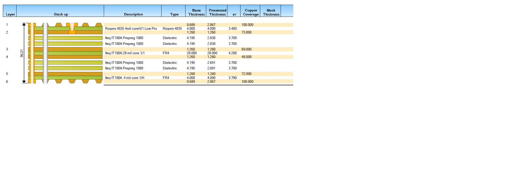

我最近在看AWR1642的雷達設計,天線部分是把AWR1642BOOST上面的天線給copy過來的。
但是最近在算天線50ohm阻抗控制的時候,發現用TI官網上面資料所給出的值計算出來的阻抗并不是
標準的50ohm,而是51ohm,我想請教一下這種設計是否合理?阻抗計算的表如下:
新人望不吝賜教,非常感謝!
