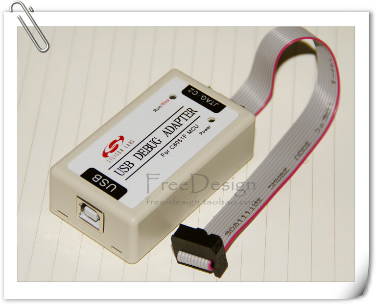

现在手头有一个CC2530的烧写器(仿真器),用的主控芯片是C8051F320(仿真器中的老款)。现在也做了一批CC2530的仿真器,用C8051的专用的烧写器把HEX文件写进仿真器CC debugger,可是CC仿真器却识别不了2530芯片?
C8051的烧写器如下图:
所以求最新的HEX文件,或者可能的驱动?HEX文件应该是开源的,是TI提供呢,还是Silicon Labs提供?谢谢~~

请进一步指导.....我用的主控芯片是C8051F320。
里面的HEX文件,每一个都试了,有的干脆不能烧写,有的可以烧写但“设备管理”不能识别芯片。
然后在网上找了一个:
发现这个既可以烧写进去C8051,“设备管理”里面还能识别出有新设备加入。
Cebal controlled devices
Chipcon Debug Dongle
貌似好像成功了一些,但是SmartRF Flash Programmer却识别不了CC2530,如下图:
