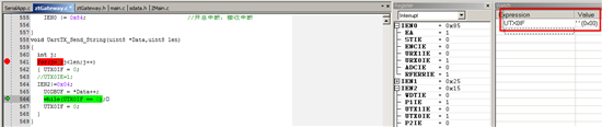

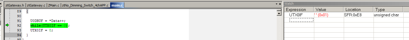

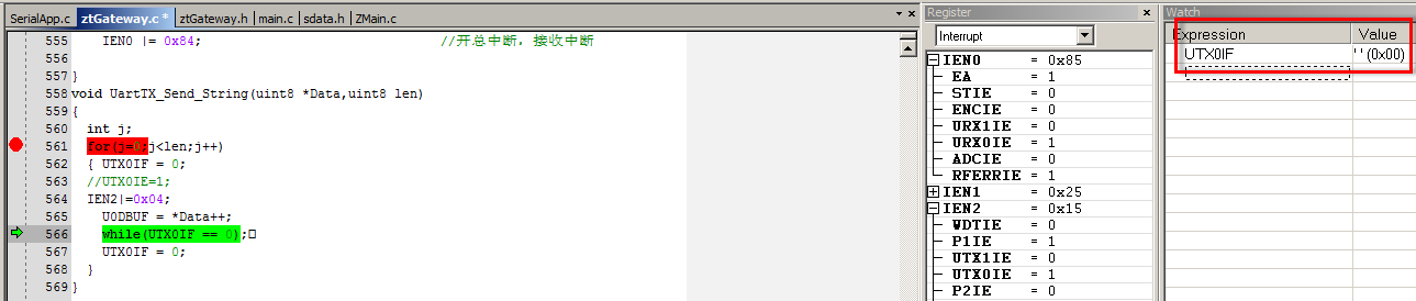

5.同样的代码放在(win7 x64 旗舰版,IAR 8.10.1,zigbee栈2.5.1a,),中单步调试,执行到语句  U0DBUF = *Data++;CC2530没有发出波形
6.多次重复试验4与5,发现试验4在执行到U0DBUF = *Data++,时候UTX0IF会变到1,而试验5在执行到U0DBUF = *Data++;时候UTX0IF不会变化,
