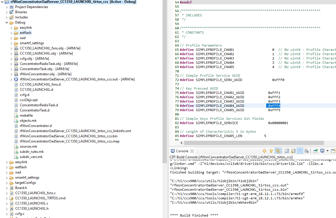

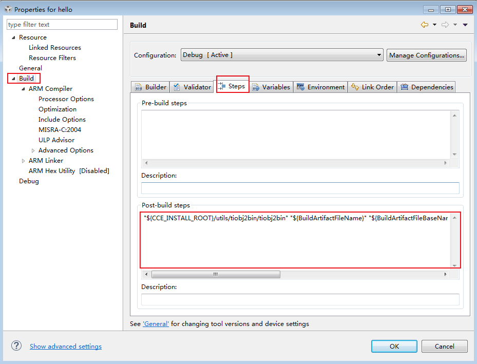

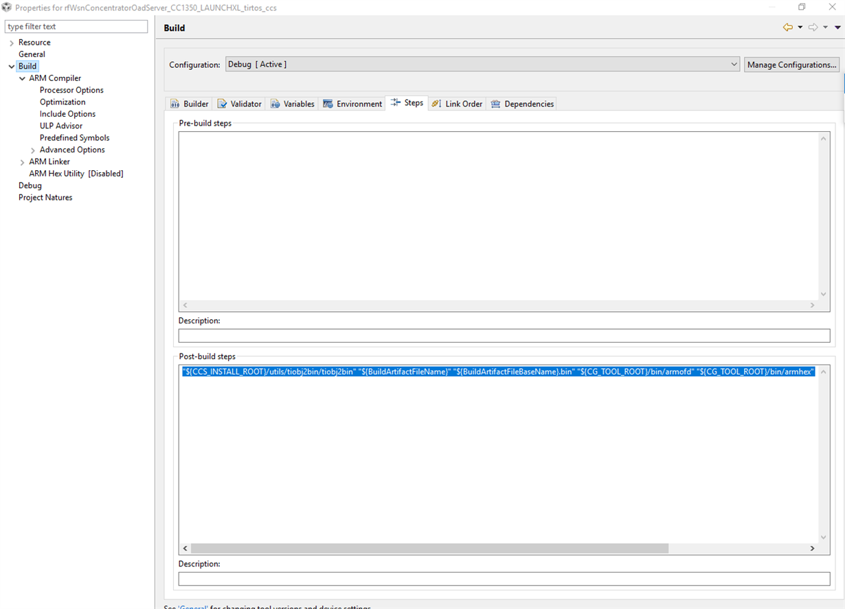

是CCS的编译工具:
C:\ti\ccs901\ccs\tools\compiler\ti-cgt-arm_18.12.1.LTS\bin
具体是怎么用的在网上搜一下就可以找到
