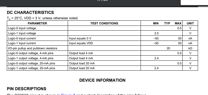

在应用过程中由于IO口不够用就复用了DC引脚,会有一个5,7k的下拉,结果仿真器不能识别到芯片。
请教,DD DC 是否完全不可以接上拉或者下拉,还是调整到某个上下拉阻值也可以?
多谢!
