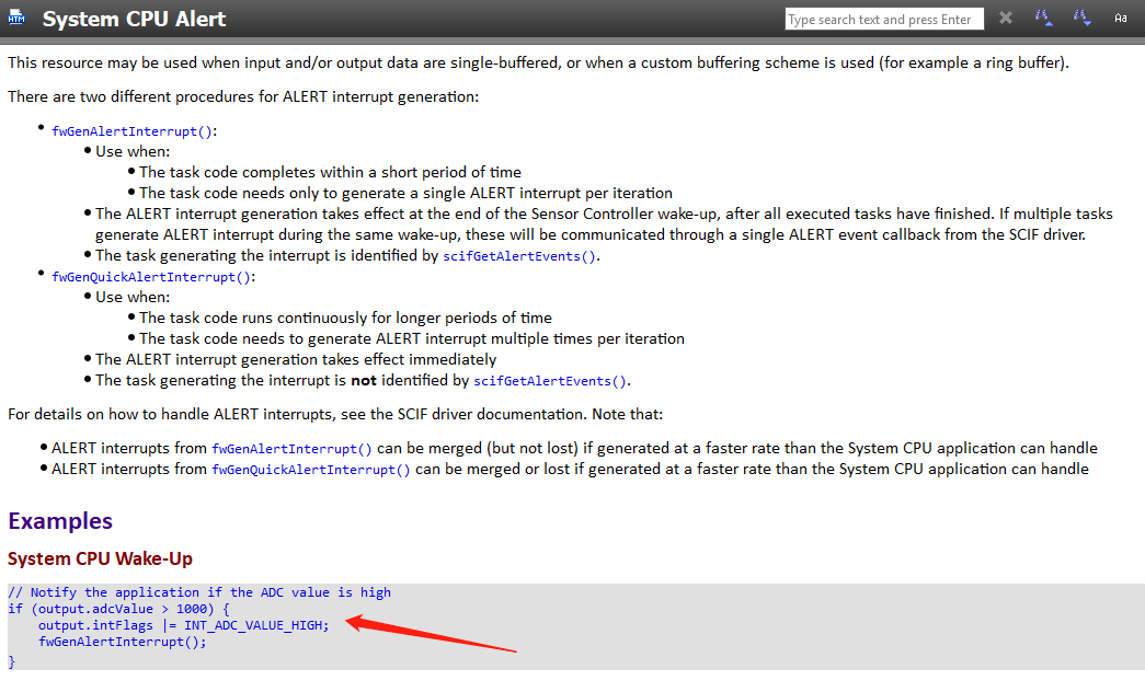

2、若基于nortos使用sensor controll中断唤醒主cpu(M3),这个代码如何实现?sensor controll的中断任务中调用什么接口能唤醒M3,M3执行完能调用什么接口只让sensor controll运行?
