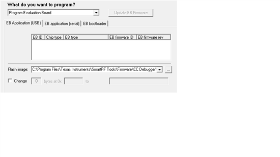

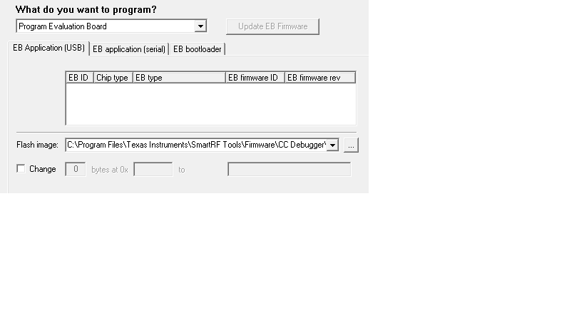

最近在建立 CC2540 BLE 開發環境時,不慎將 smartRF05 Evaluation Board 中 CC2511 中的程序擦除了,之後在 SmartRF Tool 中找到了 cebal_fw_srf05eb.hex 和 usb_bootloader_srf05eb.hex ,分別將兩個文件通過 CCDebugger 下載到板子,但都不行,不知是否遺漏了什麽操作。
最後拿了另一個 smartRF05 Evaluation Board 從中將 CC2511 的程序讀出來下載到之前被擦除程序的那一片板子,板子是 OK 了,但發現兩個板子的 USB ID 都是一樣了,這樣就沒辦法使用 SmartRF Studio 7 進行相關的測試了,因為 SmartRF Studio 7 是根據 USB ID 區別板子的。
請教一下各位,應該如何正確的修復  smartRF05 Evaluation Board ?
