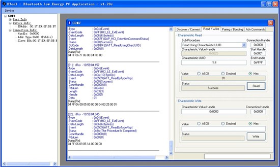

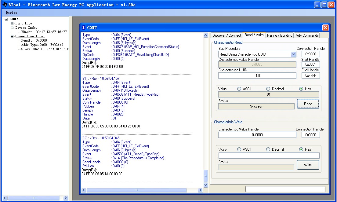

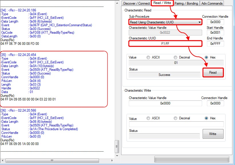

2.UUID同样是0xFFF1,BLE采用V1.1时对应的handle为0x22,换成了V1.2.1,对应的handle变成了0x25,为什么?

    2. attribute handle 跟协议栈版本无关, 即使你用同一个版本, 获得的handle也有可能不一样. 所以要用UUID去获取handle.
