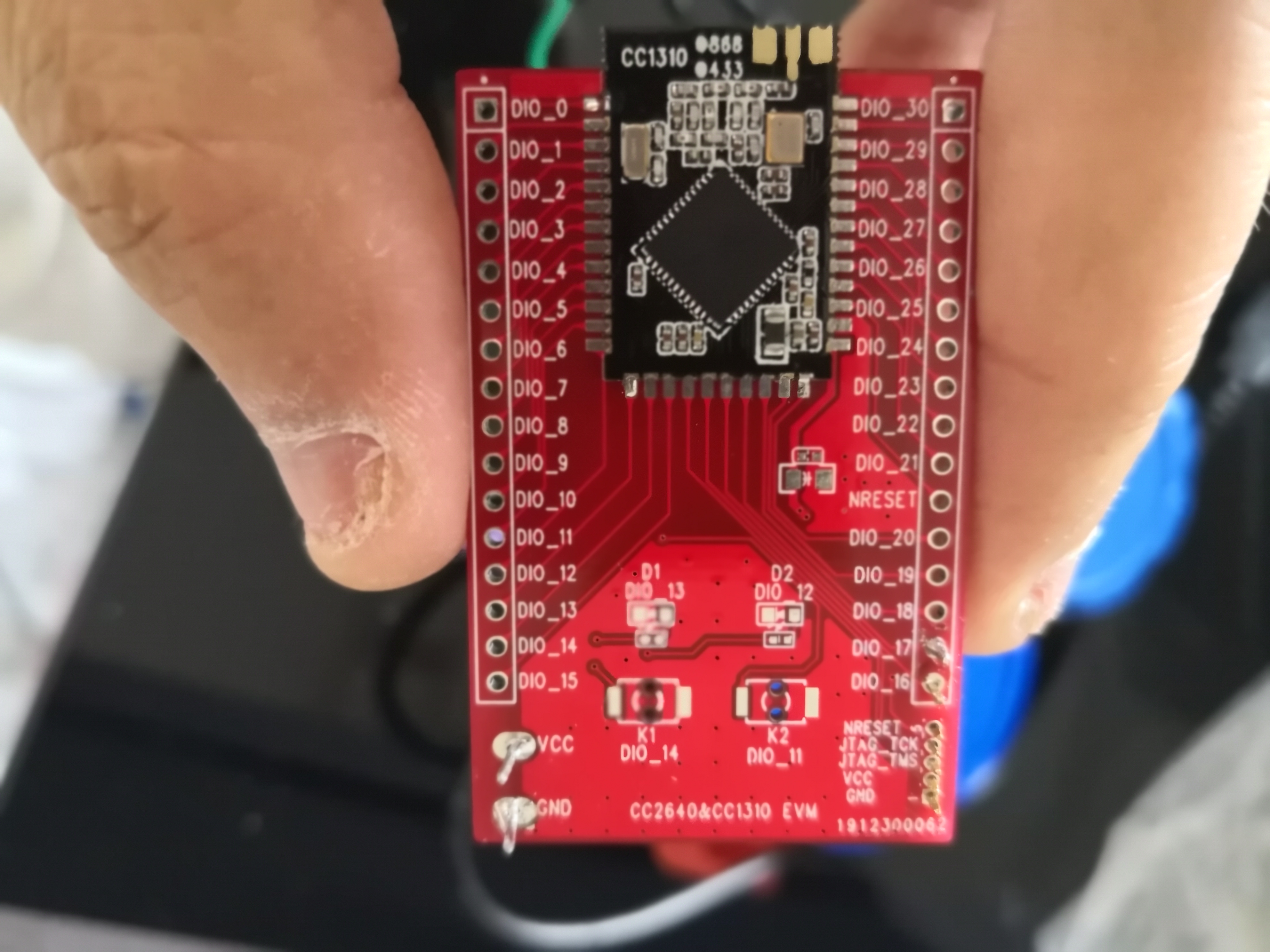

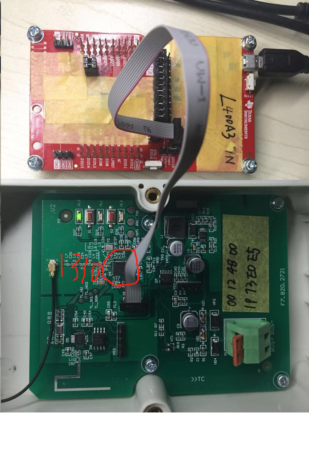

请教各位专家:我现在想用 CC1350 LAUNCHPAD 开发板对我的CC1310模块进行烧录,一直不成功请教专家看下哪里有问题。
1、我有一块CC1310 模块,我将它焊接在测试底板上,并将 VCC GND TMS TCK RESET TDO TDI 通过条线引出。

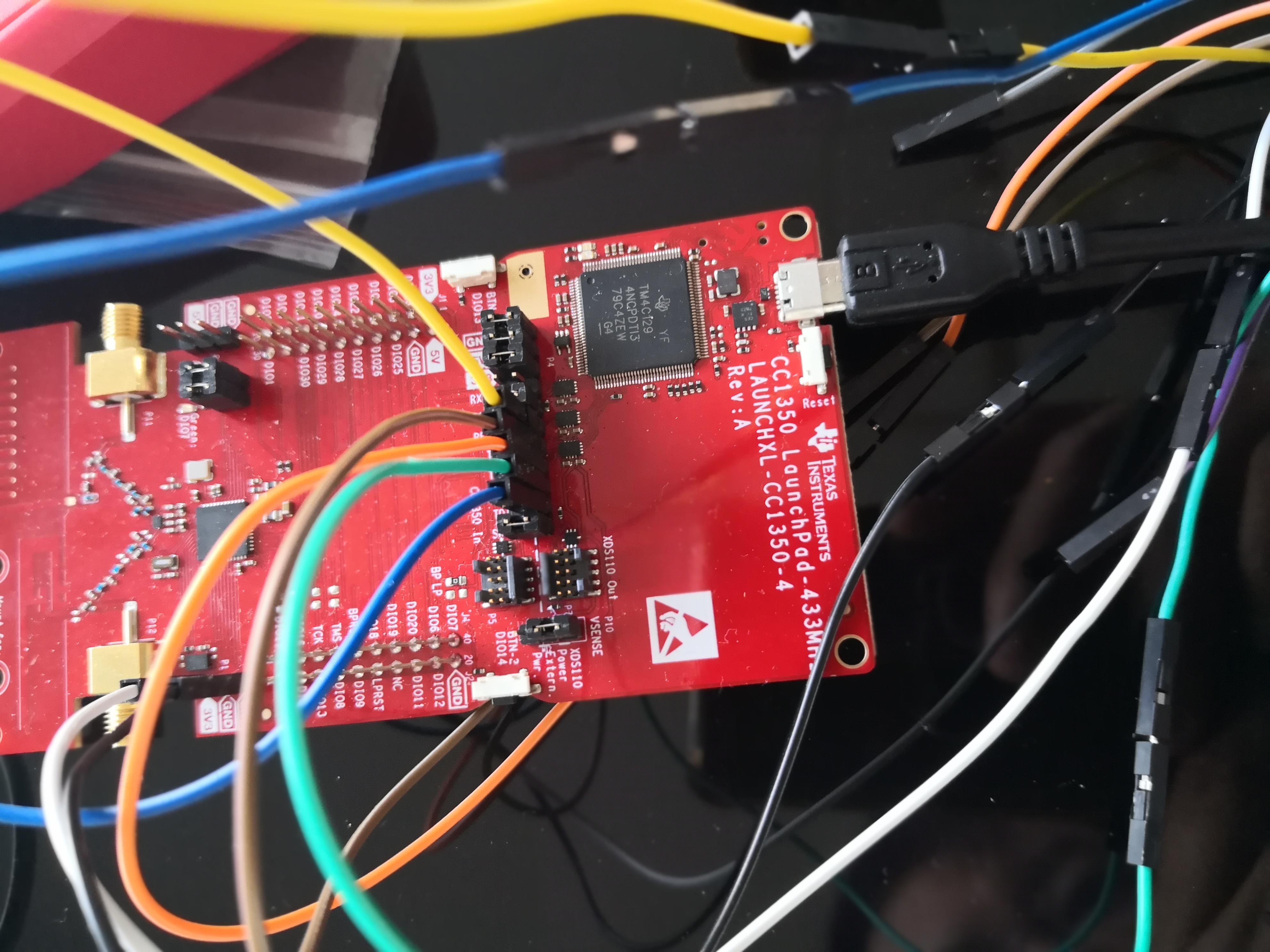

2、将上述引出的跳线直连到CC1350 LAUNCHPAD 开发板仿真器相应位置。
3、打开 flash programer 2 ver 1.8.1 ,软件并不能能检测到 CC1310 模块,不知道问题出现在哪。
我只连接 VCC GND TMS TCK 用CJTAG 方式依然检测不到模块。
如果我直接设置 target device 为 CC131F128 开始烧录,显示探测器指针为NULL.
>Create XBAL object failed: Device 'CC1310F128' is not supported
>XBAL EB pointer is null.
>Failed to create device object.
