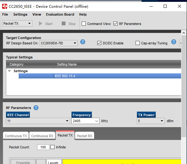

    我使用SmartRF Studio7(版本2.17.0),在软件里面找不到CC1350配置2.4G Proprietary Mode的方法。
    也没有看到CC2650相关的操作。
    我能否将CC2650例程的smart_settings.c,直接复制到CC1350工程中使用?
    或者,是否有其他器件的smart_settings.c,是兼容CC1350的,可以使CC1350在2.4G频段下使用Proprietary Mode。
    谢谢。
  • SmartRF Studio 7只会提供实验室验证过的设置,C1350的2.4G私有协议没有进行相关验证【因此也没有例程提供】,所以软件中没有配置。但是CC2650是有的,见下图。
    smart_settings.c不可直接复制,需要根据具体芯片自行修改
