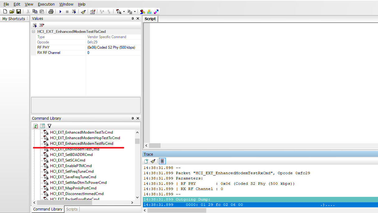

  • 看下面的图,PHY可以在上面的RF PHY修改
    ===》这个工具我们缺少 这些命令文档:,如: HCI_EXT_EnhancedmodemTestRxCmd,所以看不到具体参数啊。
    1,请问,RX 测试 125kbps,500kbps,2Mbps ,没有像这样的[RX CMD: 01 1D 20 01 xx ]命令吗?这个命令XX代表信道(0-39),
    是否是哪个参数代表速率,我修改相应的参数就可以了。
    2,另外从上面的图片中蓝色那条指令看, 01 29 fc 02 06 00 是coded S2 500kbps 的16进制RX命令吗?
  • HCI命令文件:HCITesterXML.zip
    2M PHY: 01 27 fc 03 00 01 00
    RF PHY : 0x02 (Coded S8 Phy (125kpbs)):   01 27 fc 03 00 02 00
     RF PHY : 0x06 (Coded S2 Phy (500 kbps)): 01 27 fc 03 00 06 00
