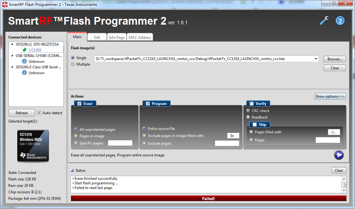

请问是否漏掉了哪些设置

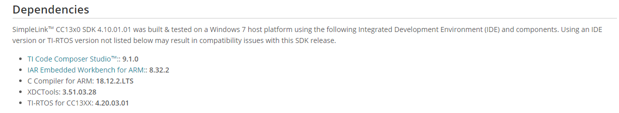

看下这里的版本,需要升级CCS

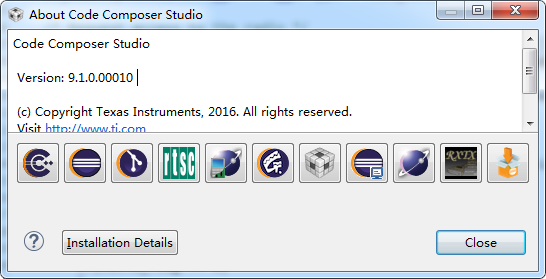

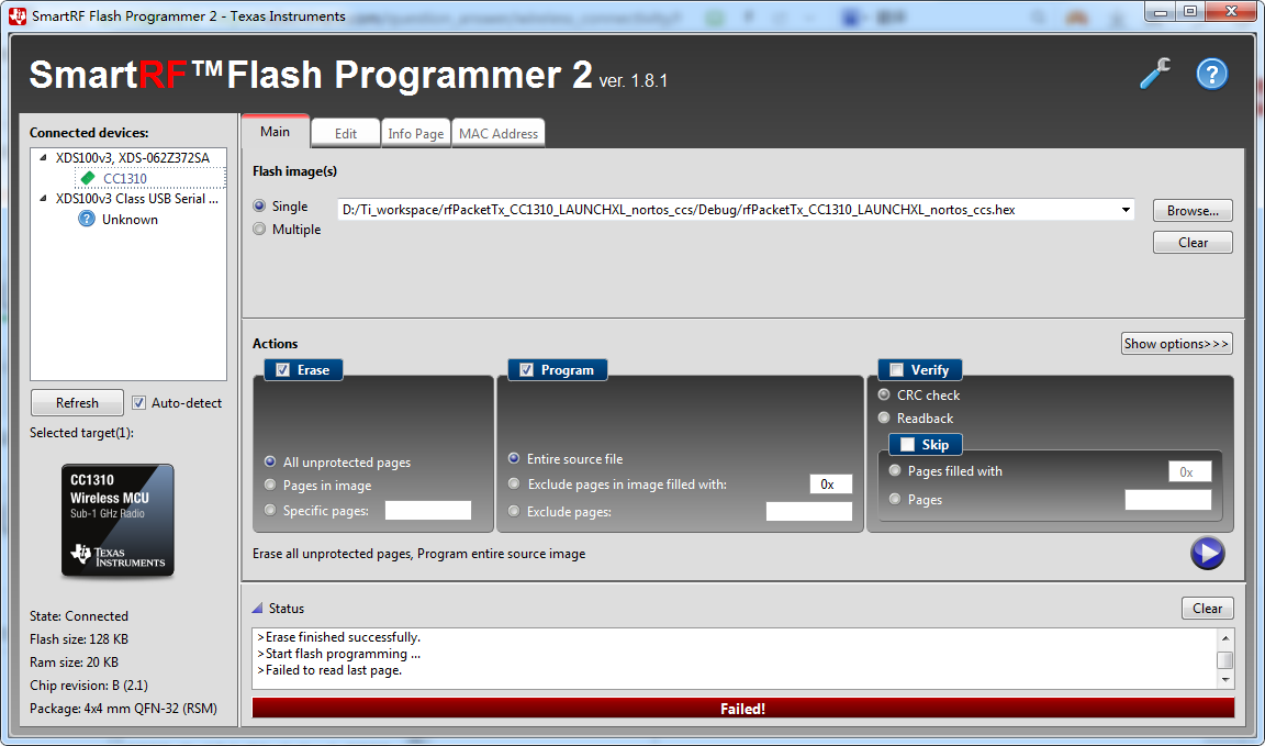

我将CCS升级成9.1.0的了,但是生成的hex文件还是无法烧写,跟之前一样的问题

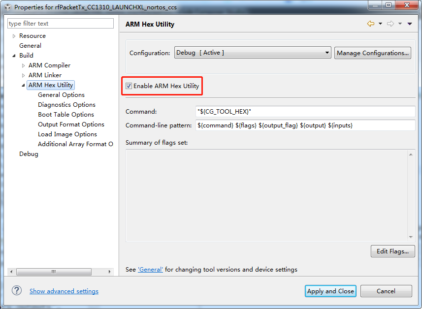

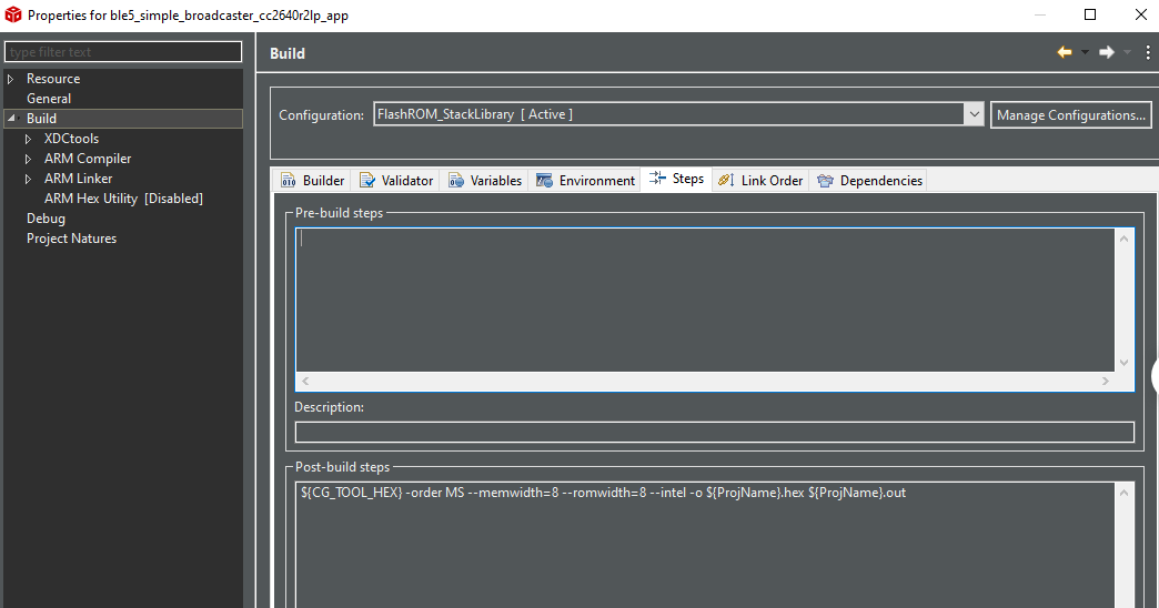

输出hex试试下面的命令:${CG_TOOL_HEX} -order MS --memwidth=8 --romwidth=8 --intel -o ${ProjName}.hex ${ProjName}.out
