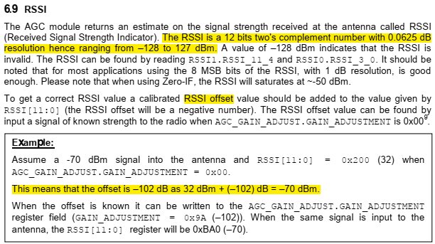

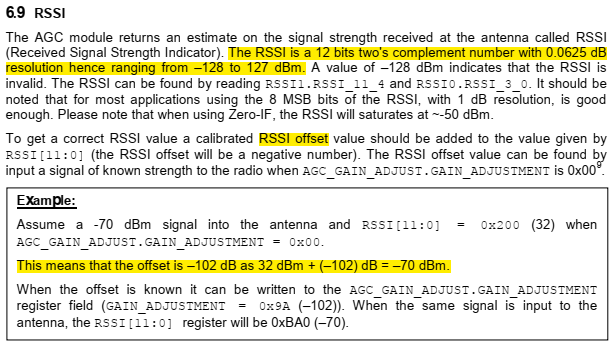

我们根据SWRU295E 《CC112X/CC1175 Low-Power High Performance Sub-1 GHz RF Transceivers/Transmitter User’s Guide》文档中的第37页中关于RSSI Offset的说明,使用信号源对CC1120的RSSI Offset进行了实验测试。
得到以下数据

根据测试结果来看,RSSI Offset并非一个固定的值,是会根据输入信号的强度来变化的。
现在有如下问题:
1. 这样设计的实验合理吗?CC1120的特性是否真如实验数据所显示的一致?
2. 对RSSI Offset的值造成影响的因素有哪些?关于这个值是否有更多说明,或者有官方的实验数据曲线可参阅?
3. 我们在程序设计时应该往AGC_GAIN_ADJUSTMENT寄存器中写入怎样的值?是否需要根据接收信号的强度来动态调整?
