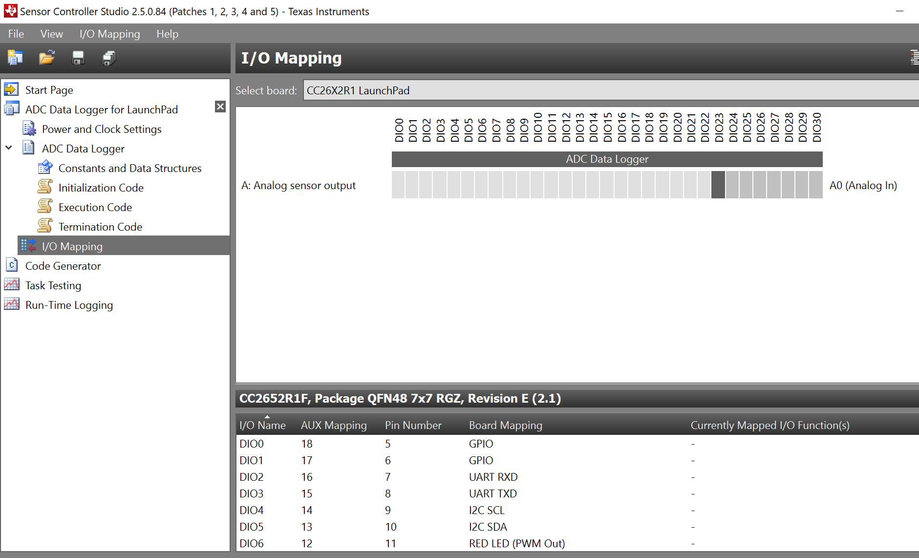

你好 不知道这个问题你现在解决了没有 我现在在launchPad上面调试好了程序 想移植到5*5的板子上面 在移植的过程中出现了一些问题 能向你请教吗?191707521

  • 您好,上述的指导文件看过了 纯数字IO的话或者RF这一块好弄一些 用到了ADC的话还能使用么 ADC我在SCS上面测试生成了相应的文件考到现在这个主工程中 。1,在IO定义这一块貌似就不能使用上面的方法了, 能帮忙解答一下吗?,,2.有一些资料有说换相应的封装文件的,但是试过了之后无法编译通过,能讲解一下吗。?
  • SCS也有IO mapping,你把你的引脚按照需求mapping即可。看下图:
