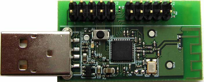

我用CC2530,采用MIFA天线,如图,PCB天线板材是0.6mm,介电常数4.6,跟TI给的示例板材厚度1.6mm差别比较大,找了很多资料都没说明怎么改的,可以给指点下吗
http://www.ti.com/lit/an/swra380a/swra380a.pdf
这个0.8双层板参考设计,可以看看。
没有简单的公式可以算。只有进行3D仿真可以定量预测天线性能。板厚加厚后中心频率会稍微变小,可以在制版后通过割断天线长度和调整匹配电路来调整。具体多少要靠实验确定。需要割一点测一下S11。
