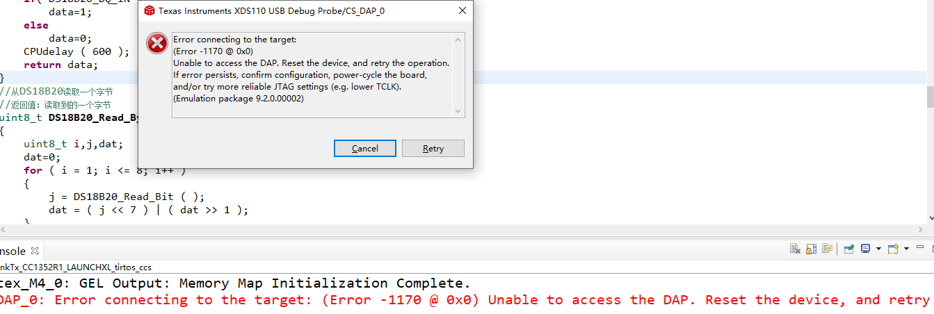

(Error -1170 @ 0x0) Unable to access the DAP. Reset the device。Debug时是否必须使用RST引脚才行?
HI,Dears
自己设计的板卡中预留了JTAG的TMS和TCK引脚,但是没有RST,编译好的文件可以通过FlashProgramer2去烧写,然后重新上电可以执行,但是现在想通过Debug来查看运行的状态,发现没有RST,程序一直报错,显示未连接
对比测试发现,XDS110仿真器上不连接RST,则出现这情况,插针链接上RST则可以正常debug。

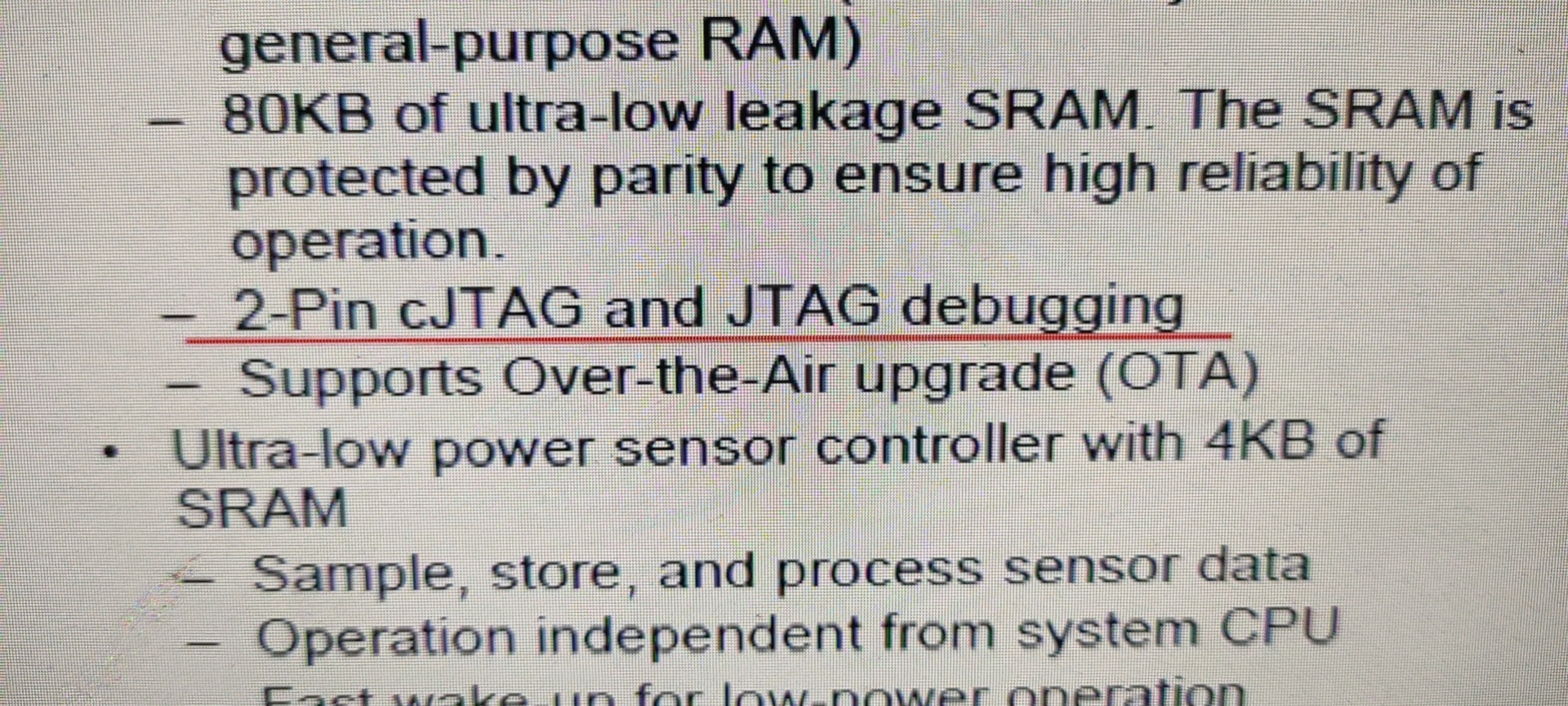

数据手册上标注2pin就可以debuging,实际情况却不行,问题出在哪里?
