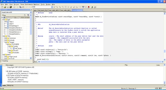

我编译了一下SimpleApp的协调器版本,得到如下图所示结果,代码量140多K,明显超过了F128的限制,需要怎么设置呢?之前版本的ZStack在CC2430F128上面就可以跑,现在新版本的ZStack变大了么?
是的,要跑zstack必须要在F256的版本上,F128的flash不够。
F128的适合只跑TIMAC的这种应用。
可是之前的ZStack-CC2430-1.4.3却可以在CC2430F128上跑,换成CC2530就不行了么,没有什么补救措施么?不然F128就只能作为终端设备了。
对,zstack2.5.1a只能用F256的。
因为增加了许多zigbee的feature在其中,并且支持了更多的profile如ZLL。其中ZLL也对网络层及ZDO层做了一定的改进,也体现在了新的Z-Stack协议栈中。
