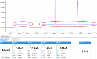

CC1312R: 使用CCA发送时,检测到空中处于BUSY状态时,因为TNG导致无法进入低功耗,长期保持1mA左右
Part Number: CC1312R
在使用EasyLink_transmitCcaAsync发送报文时,如果使用一个同频率的其它设备一直发送报文干扰他,在EasyLink_transmitCcaAsync的回调函数反馈EasyLink_Status_Busy_Error错误码时,基本上会导致无法进入低功耗,功耗保持在1.23mA左右,如图所示
经过排查,发现在关闭随机数发生器后,就不再出现这样的问题
全部测试代码如下:

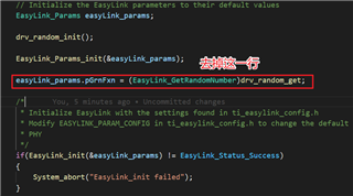

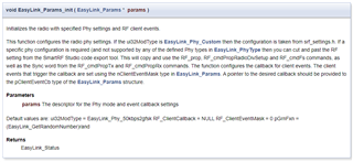

    // Initialize the EasyLink parameters to their default values
    EasyLink_Params easyLink_params;
    drv_random_init();
    EasyLink_Params_init(&easyLink_params);
    easyLink_params.pGrnFxn = (EasyLink_GetRandomNumber)drv_random_get;
