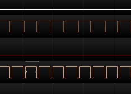

各位:
  我用CC1110做了个PWM实验,具体是利用T4的通道0产生PWM信号,同时定时器T1的通道0,1,2也产生PWM信号,只不过他们的pwm频率不同。

结果是定时器1的三个通道会收到定时器4的影响,波形图如图1所示
如果我把定时器4停止,那么就是OK的。如图2所示
整个程序就一个时钟初始化,然后PWM初始化,然后while死循环,难道T4和T1有关联?手册上也没看出来啊!
