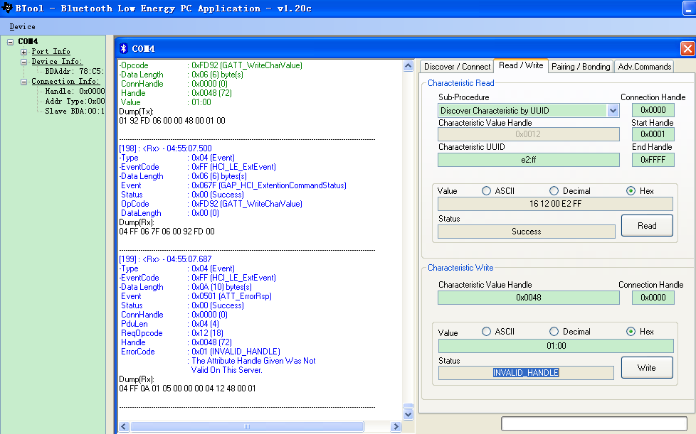

目前的问题是和PAD通信,PAD只能读而不能写,请问是什么原因呢
  • 只能读不能写, 应该是在尝试写那些只读属性的值吧, 请确认需要修改的值的读写属性.
  • 现在点击Write的时候,只是显示了INVALID_HANDLE,而且左边的一侧显示一下的信息
    [200] : <Tx> - 05:02:23.283
    -Type : 0x01 (Command)
    -Opcode : 0xFD92 (GATT_WriteCharValue)
    -Data Length : 0x06 (6) byte(s)
    ConnHandle : 0x0000 (0)
    Handle : 0x0048 (72)
    Value : 01:00
    Dump(Tx):
    01 92 FD 06 00 00 48 00 01 00
    [201] : <Rx> - 05:02:23.392
    -Type : 0x04 (Event)
    -EventCode : 0xFF (HCI_LE_ExtEvent)
    -Data Length : 0x06 (6) bytes(s)
    Event : 0x067F (GAP_HCI_ExtentionCommandStatus)
    Status : 0x00 (Success)
    OpCode : 0xFD92 (GATT_WriteCharValue)
    DataLength : 0x00 (0)
    Dump(Rx):
    04 FF 06 7F 06 00 92 FD 00
    [202] : <Rx> - 05:02:23.501
    -Data Length : 0x0A (10) bytes(s)
    Event : 0x0501 (ATT_ErrorRsp)
    PduLen : 0x04 (4)
    ReqOpcode : 0x12 (18)
    ErrorCode : 0x01 (INVALID_HANDLE)
    : The Attribute Handle Given Was Not
    Valid On This Server.
    Dump(Rx):
    04 FF 0A 01 05 00 00 00 04 12 48 00 01
