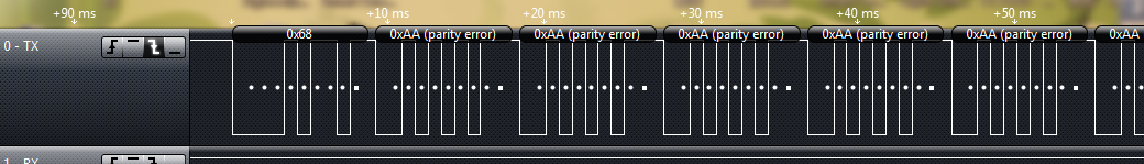

     我在使用CC2530 UART时碰到以下情况,请帮忙分析解决以下:
     使用 CC2530  UART1(alt2),即 P1.6--TX      P1.7--RX,使用 Z-stack 2.5.1a, DMA方式 (HAL_UART_DMA = 2),禁止流控制
     我想要使用 波特率1200,8E1 (偶校验)
     因为Z-stack中预设的波特率最小为2400,所以我手动添加 1200的设置,设置
     UxBAUD = 59;
     UxGCR = 5;
     UxUCR = UCR_STOP | UCR_PARITY | UCR_D9;   //即UxUCR = 0x2A
     计算得到波特率为 1201.6296   Error = 0.1358%

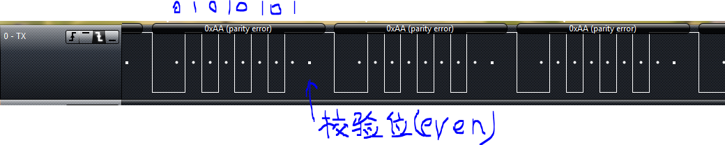

问题来了:在我实际UART通信时,偶校验位经常会出现错误,使用逻辑分析仪截图如下:(我也用示波器看过,排除逻辑分析仪出错的可能)
   我发送一串数据 68 AA AA AA AA AA AA 68 01 02 43 C3 D5 16
   0xAA 和0xC3 出现校验位错误,其他数据正常
   请您帮忙分析一下出错的可能,或者指出我有设置错误的地方,非常感谢
