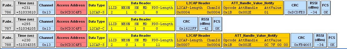

  • Hi Yan:
          打扰一下,再问一个关于此的基础性问题,如果在slave端采用GATT_Notification,master端会直接收到Notification的数据包,如果slave端采用GATTServApp_ProcessCharCfg,则需要把simpleProfileChar4Config写成0x0001,master端才会收到Notification的数据包。这里收到的数据包是指通过sniffer监控到的数据包,如下图:

  • hey peng,
    首先, 不管GATT_Notification() 还是GATTServApp_ProcessCharCfg(), 本质上都是notification, 都需要master 那边先打开slave 这边的notification 功能.
    你这段代码加的是正确的. 我看不出有什么问题.
    是否你其他地方还有问题? 请再仔细看一下代码.
    另外你在salve 端是怎么发送notification 的? 一次发了5个字节?
  • Hi Yan,
        程序功能还没正常, 所以目前在使用sniffer配合调试。我的想法是这样的,连接成功后,slave自动发送notification给master。
    现在发现如果在slave端采用GATT_Notification
      attHandleValueNoti_t noti;
      noti.handle = 0x002E;
      noti.len = 1;
      noti.value[0] = 0x01;
     GATT_Notification( 0x0000, &noti, FALSE );
    连接成功后sniffer就可监控到数据长度为1的那个notify数据包。
    另外我想试一下GATTServApp_ProcessCharCfg函数,自己修改了simpleGATTprofile.c,定义了1个4个字节的数据包,该部分已经通过BTOOL验证功能正常(使用BTOOL写入0x0001到对应地址可以收到4字节的notify数据包)。
