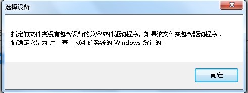

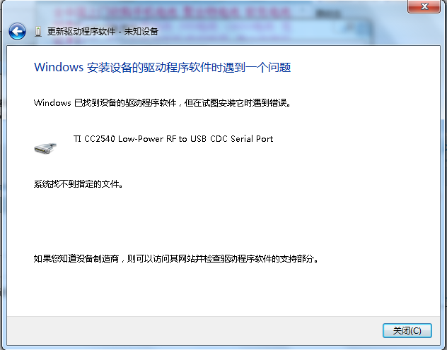

usb dog?还是usb dongle? cc debug没有什么软件狗啊。cc debuger红灯是没有识别到设备。 你要修复cc debuger?可以参考如下
我的就是IWN7 64的,先尝试把你的usb dongle 烧一遍程序,使用xx:\Texas Instruments\BLE-CC254x-1.3.1\Accessories\HexFilesCC2540_USBdongle_HostTestRelease_All.hex
